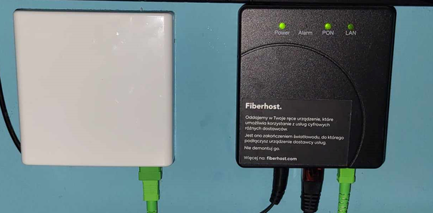

Dzien Dobry,
Posiadam Internet światłowodowy od Orange. FunBox 6 i ONT firmy Fiberhost.
Zmieniam dostawcę na T-Mobile. Router muszę zwrócić bo jest to własność Orange, a co z ONT Fiberhost?
Czy jego tez muszę zwracać czy jest on juz na stale - ONT?

Dzwoniłem do INEA. Sprzęt jest ich spółki córki czyli FiberHost i nie ulega on zwrotowi do Orange. Sprzęt jest na stałe przydzielony do budynku. Pozdrawiam

Ja bym się zastosował do treści na naklejce ONT.

Hmmm no fakt xD

Bardzo dobrze, że FH umieścił taką informację. A swoją drogą dlaczego uciekasz z Orange?

@czarenty6587Ont jest oklejony, więc jeśli przejdziesz do T, to ten sam ONT może być zastosowany jako że administratorem sieci jest Fiberhost i może uznać, że nie ma potrzeby wymiany ONT. Monter, który przyjdzie instalować linię (o ile przyjdzie, bo ja osobiście nie widzę takiej potrzeby, gdyż zakończeniem łącza FH zawsze będzie zewnętrzny ONT) zdecyduje o wymianie, lub pozostawi stary. Dodatkowo pełną informację co zrobić po zakończeniu usług od jednego operatora masz na naklejce. Jano jest napisane" nie demontuj go.." i nie oddawaj do Orange
Dziwi mnie tylko "dyskryminacja" różnych operatorów, gdzie na tym samym wynajmowanym łączu jeden daje więcej niż drugi. Dobrze dopytaj u tego drugiego, bo to może być chwyt marketingowy...i przejście będzie bez sensu
