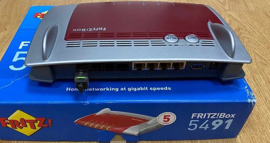

FRITZBox 5491 GPON
fritz.jpgBędzie zewnętrzny ONT  od Orange podobny do tego:
https://www.senetic.pl/product/SFPONU
