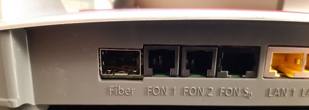

@slociu70  to ja mam kilka pytań:
-po co jest potrzebny ont skoro twój Fritz ma gniazdo SFP
- czy Fritz w tym modelu ma wbudowany ONT,
- jak Orange będzie komunikowało się z ONT( w obu przypadkach: ONT zewnętrzny i ONT wbudowany w router),
- czy ten ONT od MT jest kompatybilny z OLT Huawei lub innym używanym przez Orange,
- czy sadzisz ,że monter będzie wiedział, że ma zastosować wkładkę MT w Twoim wypadku.
Bądź pewny,że Orange nie zrobi wyjątku dla sprzętu Fritz i zaproponuje , jeśli już, ONT HG8030x lub inny używany przez nich.

FRITZBox 5491 GPON
Moim skromnym zdaniem, to bez zewnętrznego ONT od Orange nie ma szans żeby to ruszyło, ale to moje wywody, może się nie znam 🤔, bez sensu jest wewnętrzne ONT we Fritz'u.

FRITZBox 5491 GPON
Ten Fritz nie ma wewnętrznego ONT ma wejście SFP.
Pisałem że podobny do tego w linku.
Jakiej firmy to nie wiem bo to będzie od nich.
Monter będzie wiedział bo pisałem i dzwoniłem w tej sprawie.
Jeżeli sobie nie poradzi to biorę net od INEA bo to ich łącze.

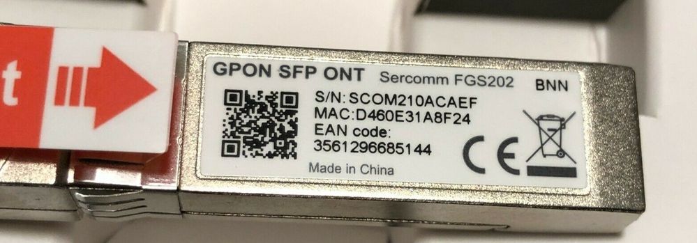

FRITZBox 5491 GPON
Orange Francja daje taki modem SFP GPON
  • 23145
  • 66062
FRITZBox 5491 GPON
@slociu70 to, że Orange Francja w swojej sieci udostępnia urządzenie, nie znaczy, że Orange Polska dopuści do użytku u siebie.

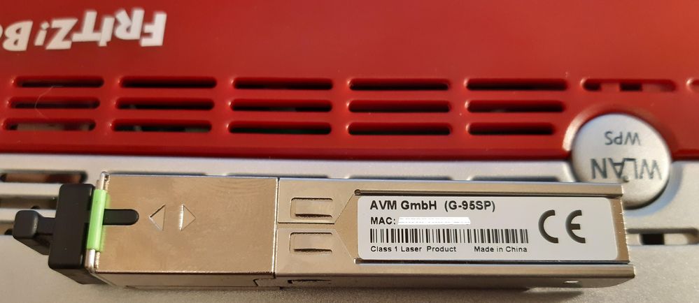

FRITZBox 5491 GPON
Odebrałem paczkę z fritz i może być problem bo ma w zestawie wkładkę SFP.
Firmy https://www.cigtech.com/  tylko czy będzie działać z OLT Orange.
Na dniach mam mieć wizytę techników i chyba nici z tego.
  • 7977
  • 29597
FRITZBox 5491 GPON
@slociu70 nie chcę krakać ale podejrzewam że będziesz miał problem ☹️ , ale napisz co i jak po wizycie techników.
  • 17367
  • 69100
  • 891
FRITZBox 5491 GPON
@slociu70 najważniejsze jest jakie ten moduł ma gniazdo. Jeśli SC/APC to nie ma problemu. Jeśli np LC to wystarczy kabelek z różnymi ( właściwymi) wytczkami i z gniazda FTTH do tego modułu podłączysz właśnie taki, a nie z zestawu z FB
W internatach widziałem i 2xLC i SC/APC.
Tu masz zieloną obudowę, więc musisz sam określić typ gniazda w module
  • 25
  • 51
FRITZBox 5491 GPON
Typ gniazda SFP wkładki z drugiej strony jedno włókno SC/APC
Tu więcej danych wkładki:
https://www.cigtech.com/wp-content/uploads/2018/03/G-95SP_DataSheet_V2.pdf
w najgorszym wypadku zakładam taką wkładkę RJ45:
https://allegro.pl/oferta/modul-sfp-mikrotik-s-rj01-10-100-1000m-9857639779
Z zewnętrznym ONT od Orange.
