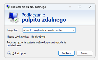

OK. To zdalny pulpit robisz tak:
1. Włącz  usługę  RDP  na  kompie którym chcesz sterować . W tym celu wejdź w Start -> System -> Pulpit Zdalny
          Włącz usługę "Pulpit zdalny" (jak na powyższym zrzucie ekranu).
2. Na kompie, z którego chcesz się łączyć , wejdź start -> uruchom -> wpisz "mstsc"  -> OK
3. Podaj IP kompa zdalnego. IP które nadało mu Zerotier
4. Tyle. Musi działać.  Pamiętaj, aby obydwa kompy były zalogowane do twojej sieci Zerotier.
5. Pamiętaj też, że na kompie zdalnym musi być user z logowaniem za pomocą hasła.  Tym właśnie loginem i hasłem będziesz się logował zdalnie.  Da się ten wymóg wyłączyć, ale jest to dość skomplikowane.

F10 - połączenie z zewnątrz
Bardzo dziękuję, tak zrobię.
Zauważyłem tylko, że "Nazwa użytkownika: Nie określono" - tak ma zostać?
Pytam się, bo gdy łączę się z domu zdalnym pulpitem z kompem w pracy, to muszę jednak wpisać nazwę użytkownika.
