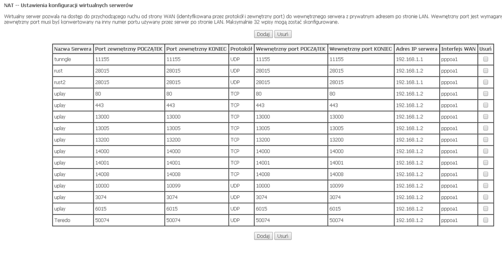

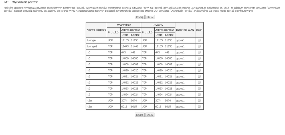

Witam, od pewnego czasu próbuję odblokować porty w moim routerze F@st2704 ale nieustannie są one zablokowane.
W loginie dodałem przedrostek bez_ochrony, strefa zdemilitaryzowana jest wyłączona, a reszta ustawień jest jak na załączonych zdjęciach.
Czy to ja skonfigurowałem coś nie tak, czy jest to wina routera/providera?

na screenach nie widać, żeby portly były zamknięte - w czym rzecz konkretnie?

Na ustawieniach nie ma błędu. Z którym portem jest problem? Jakie urządzenie? Jaki serwis? czy działa na innym połączeniu z internetem/innym sprzęcie?

Pomimo tego, że porty do odblokowania są skonfigurowane to nadal ich z zewnatrz nie widać.
Jak dobrze rozmiem to w adresie IP podczas wyzwalania portu mam podać adres IP konkretnie mojego komputera w sieci lokalnej a nie bramki, tak?
/edit
Próbuję odblokować porty dla UPLAYA i Rainbow Six: Siege - żaden z widocznych na screenie portów nie jest dostępny z zewnątrz.

To zdecyduj się, czy chcesz odblokować porty (dla korzystania z internetu), czy chcesz łączyć się z zewnątrz z komputerem/routerem. To dwie różne kwestie.

Tak jak napisałem w aktualizacji powyższego posta - próbuję odblokować porty konkretnie dla aplikacji UPLAY i gry Rainbow Six: Siege, aby móc grać na ich serwerach dedykowanych. Problem jest w tym, że ciąglę dostaję wiadomość zwrotną z gry, że te porty są blokowane przez mój router. Ten sam problem jest podczas sprawdzania portów przez http://www.yougetsignal.com/tools/open-ports/
