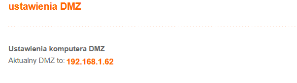

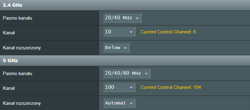

Dziwny problem z FB 2.0
Póki co tak poustawiałem.
Ale zastanawia mnie jeszcze FB co w nim może nie grać, bo on daje Internet, a jednak do niego samego też się urządzenia nie chcą podłączyć.

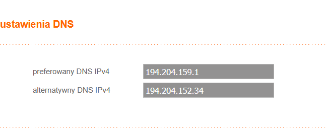

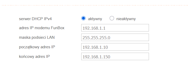

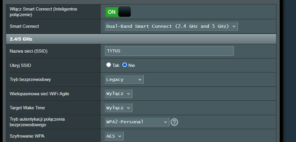

Już mówię, Open VPN jest uruchomiony na moim Asusie i to do mnie jeden klient ma się łączyć, żeby korzystać z serwera Synology.
Wifi na FB włączyłem na chwilę z inną nazwą, żeby sprawdzić czy do niego da się podłączyć te dwa urządzenia czy nie i nie (jedno inne urządzenie podłączyłem bezpośrednio też kablem, ale tutaj nie mam pewności czy urządzenie dobrze działa, więc nie mieszam).
Korzystam z noip do DDNSa.

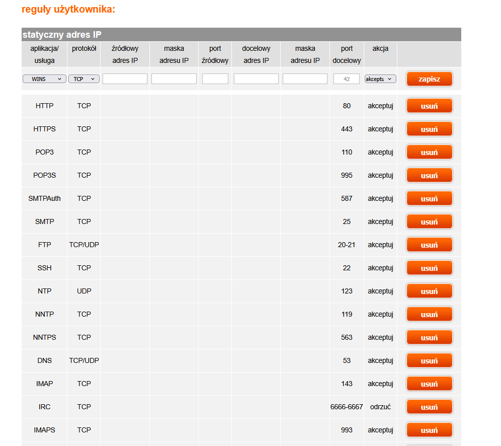

@Mustang93 Zdajesz sobie sprawę z tego, że używanie zapory w trybie użytkownika wycina ruch wychodzący dla niezdefiniowanych w niej portów/protokołów? Nie dziw się więc, że jakaś nietypowa usługa nie wyjdzie z Twojej sieci. Jeżeli wiesz co robisz to w porządku, w przeciwnym razie wróć do poziomu podstawowego zapory.
@Samotnick napisał(-a)
Dziękuję, zmieniłem na niski.
  • 3230
  • 15767
  • 143
@Mustang93napisał(-a)
Jako poziom podstawowy, czyli domyślny, jest wariant „średni” i takiego ustawienia bym używał.
