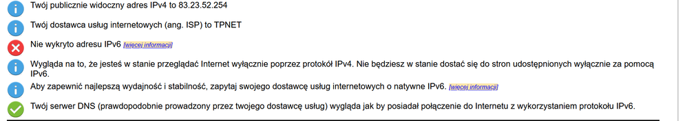

Pokaż stan linii w FB2, może łącze "osłabło"? Pokaż jaką masz konfigurację IP - np. na stronie test-ipv6.com, może masz nadal IPv6 i brak publicznego IPv4? Napisz jaką masz konfigurację LAN, tak na wszelki wypadek, może konflikt adresacji między dwoma ruterami się pojawił bo któremuś się konfiguracja posypała? Generalnie napisz cokolwiek poza "nie działa, co zrobić": bez kryształowej kuli nie sposób zgadnąć co jest nie tak.

Zrobiłem test i wygląda jak w załączeniu.
Jedno co to udało się odkryć, że z hostingiem problem był u hostingodawcy, ponieważ ich serwer czytał moją sieć jako VPN, a VPNu używam do łączenia się z zewnątrz.
Więc teraz zostaje kwestia wifi i dziwnego zachowania niektórych aplikacji na telefonie (przy połączeniu wifi pokazują jakby nie miały Internetu).

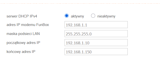

Wyłącz Asusa albo pokaż jakie mają adresy lokalne FB i Asus.

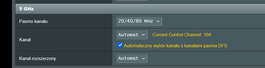

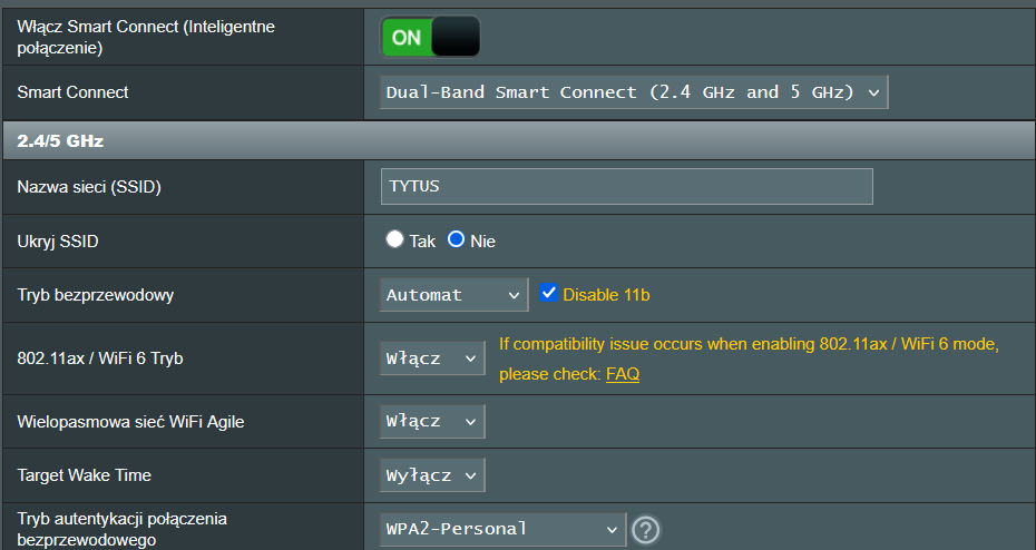

Zrzuty w załączeniu.
Może w tych ustawieniach wifi warto by coś zmienić ? Ponieważ problem z połączeniem mają urządzenia z taką zwykłą kartą sieciową pewnie starszego typu jak piekarnik czy grzejnik.

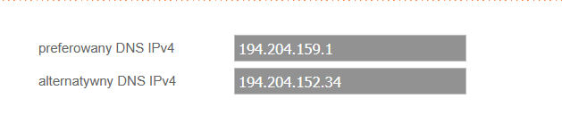

Użyj dla testu jakiegoś normalnego DNS, a nie z lokala. Może coś nie potrafi rozwiązać adresów?

Problem według mnie jest ewidentnie w FB, bo podłączanie do niego też nic nie daje.
Chodzi o podmianę preferowanego dnsa ?
