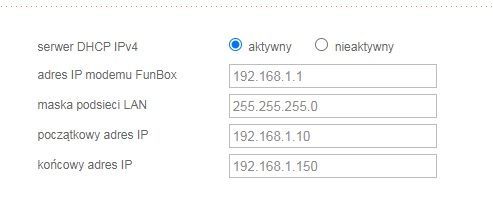

@Januszbba  doprecyzuj rozdzielacz i upewnię się, masz  dwie różne sieci i dwa DHCP na jednym urządzeniu?

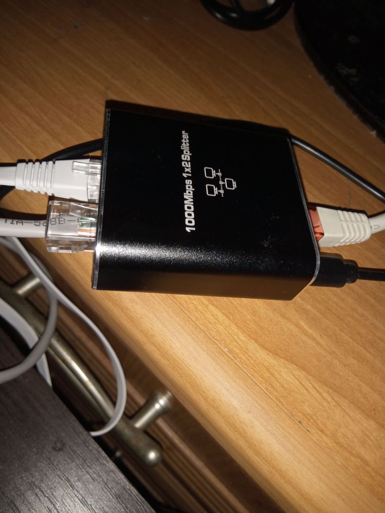

@agat13  Rozgałęźnik RJ 45  gigabit tak to mam ustawione przesyłam zdj  1 fun box 2 huaweiFun box 3.0.jpgHuawei.jpg

Dwie osobne sieci na 1 komputerze
@Januszbba  co masz na myśli pisząc rozgałęźnik? Switch, router czy po prostu pudełko z trzema wejscio-wyjściami RJ45? Urządzenie aktywne czy co???
Oba routery są ok, ale w jednej sieci nie powinny się stykać..

@agat13  Takie coś mam  i chce przełączać sieci z 1 na 2 i na odwrótIMG_20240612_191026_310.jpg
@Januszbba  i w czym problem, skoro osiągasz oba routery?
https://erli.pl/produkt/splitter-lan-1x2-adapter-rozgaleznik-rj45-gigabit,158235170
Według opisu można tak łączyć sieci na jednym kompie
@Januszbba
Jak by nie było to cudo mądre czy głupie, to podłączając dwa serwery DHCP do jednej karty sieciowej prosisz się o kłopoty. W zasadzie nie wiadomo co będzie działało, a co nie. Jest możliwe, że czasem coś będzie działało, jest też możliwe że nic nie będzie działało. Regularna rosyjska ruletka.
Najbliższy Twoim oczekiwaniom efekt będziesz miał, jeśli zamiast tego cuda po prostu fizycznie przepniesz kabel wchodzący do Twojego komputera. Jeśli myślisz o rozprowadzaniu tego na więcej urządzeń, to szybciutko przestań o tym myśleć.
