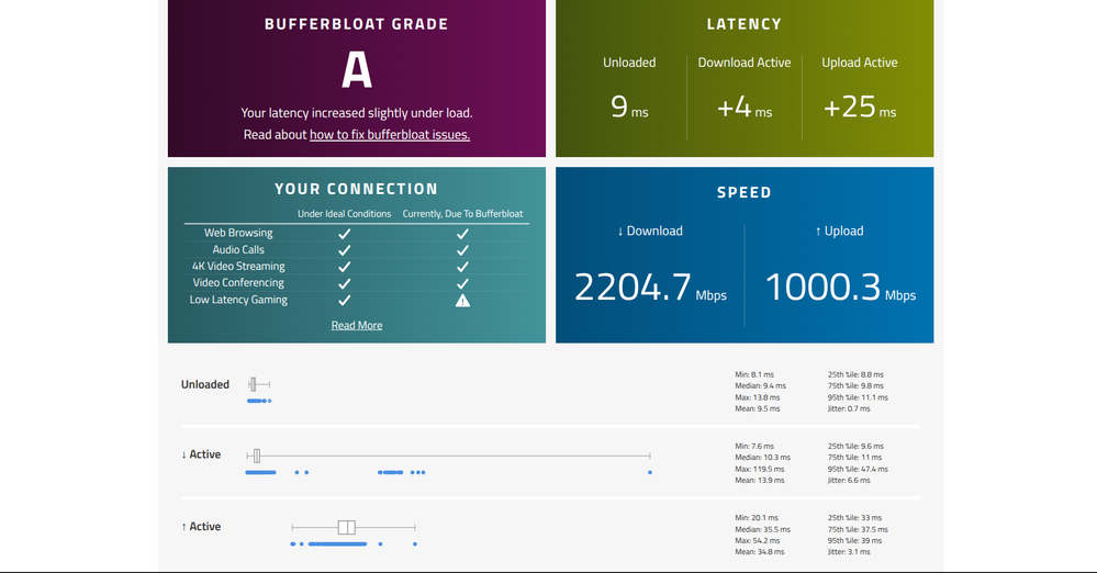

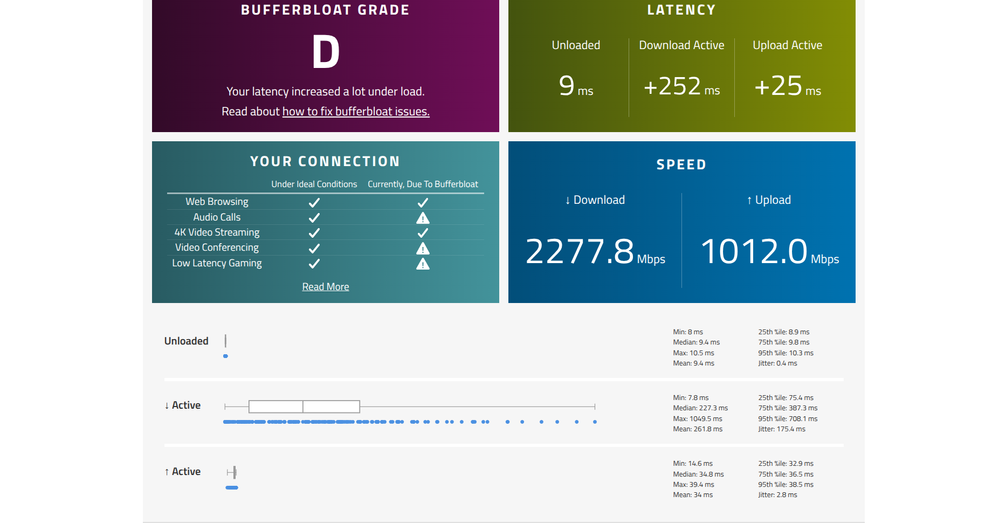

Witam.
Ja miałem podobnie po kablu. Porobiłem kilka testów.
Gdy komputer z kartą sieciową 2.5 Gb/s podłączyłem bezpośrednio do portu ethernet 10 Gb/s to test bufferbloat pokazywał mi podczas pobierania pingi od kilkuset do 1000 ms.
Przełączyłem kabel w Funboxie 10 na port 1 Gb/s i jakie było zaskoczenie. Bufferbloat pokazał podczas pobierania 4 ms a wysyłania 10 ms i A na końcu testu.
Podłączyłem switch z wejściem 10 Gb/s i wyjściami 2.5 Gb/s do Funboxa 10 do najszybszego portu a komputer do switcha i bufferbloat pokazał jak wyżej, czyli A+
Ja myślę, że port w Funboxie 10 działa dobrze tylko jak się podłączy urządzenie z kartą 1 Gb/s lub 10 Gb/s
Sprawdziłem pozostałe pośrednie prędkości, czyli 2.5 oraz 5 Gb/s
Podłączałem switche z takimi prędkościami wejściowymi i pingi szalały a bufferbloat wynik był F
Przed chwilą robiłem testy i to wyniki. Troszkę gorsze są dziś. Te o których pisałem robiłem kilka dni temu.
Mam Funboxa 10, internet 8/1 Gb/s.
Może moje testy okażą się pomocne?
Pozdrawiam.

To co jest tu mega dziwne to ten skok czasu odpowiedzi przy aktywnym wysyłaniu. Tego nie powinno być.

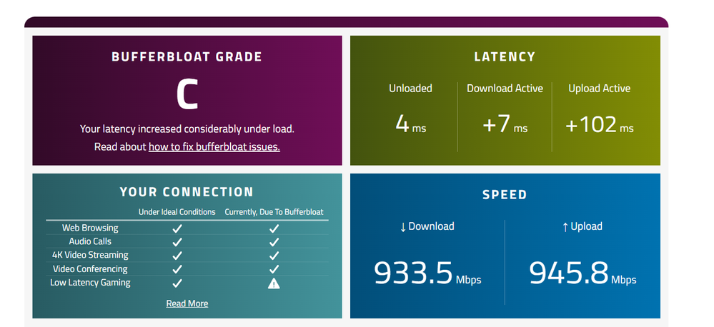

Tak wygląda test już po kablu, zaraz moge dosłać jak było wcześniej, przy pobieraniu bardzo się poprawiło natomaist przy wysyłaniu mogło być lepiej.

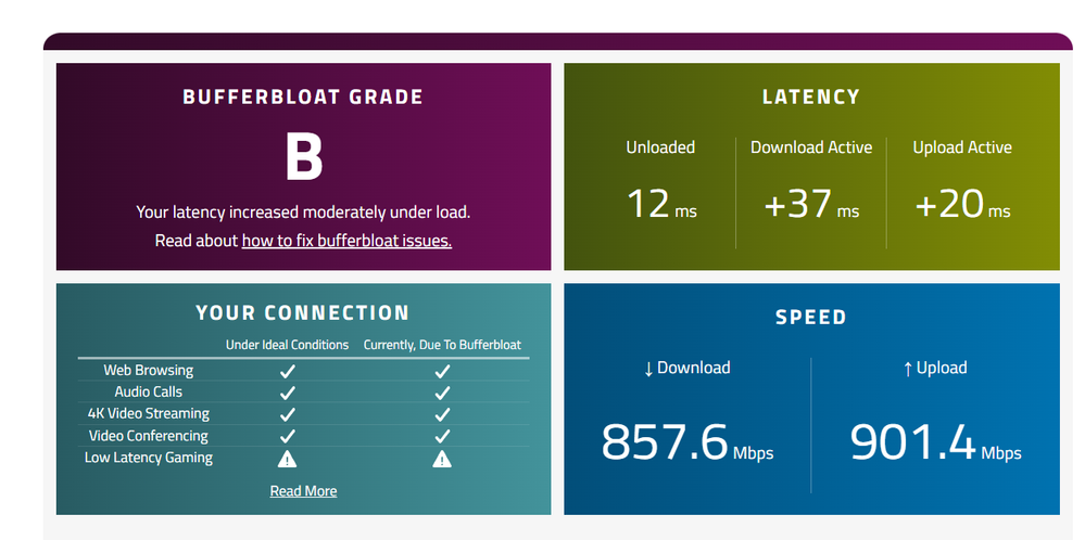

Tu wynik na wifi. Co ciekawe podczas wysyłania jest lepiej niż na kablu
