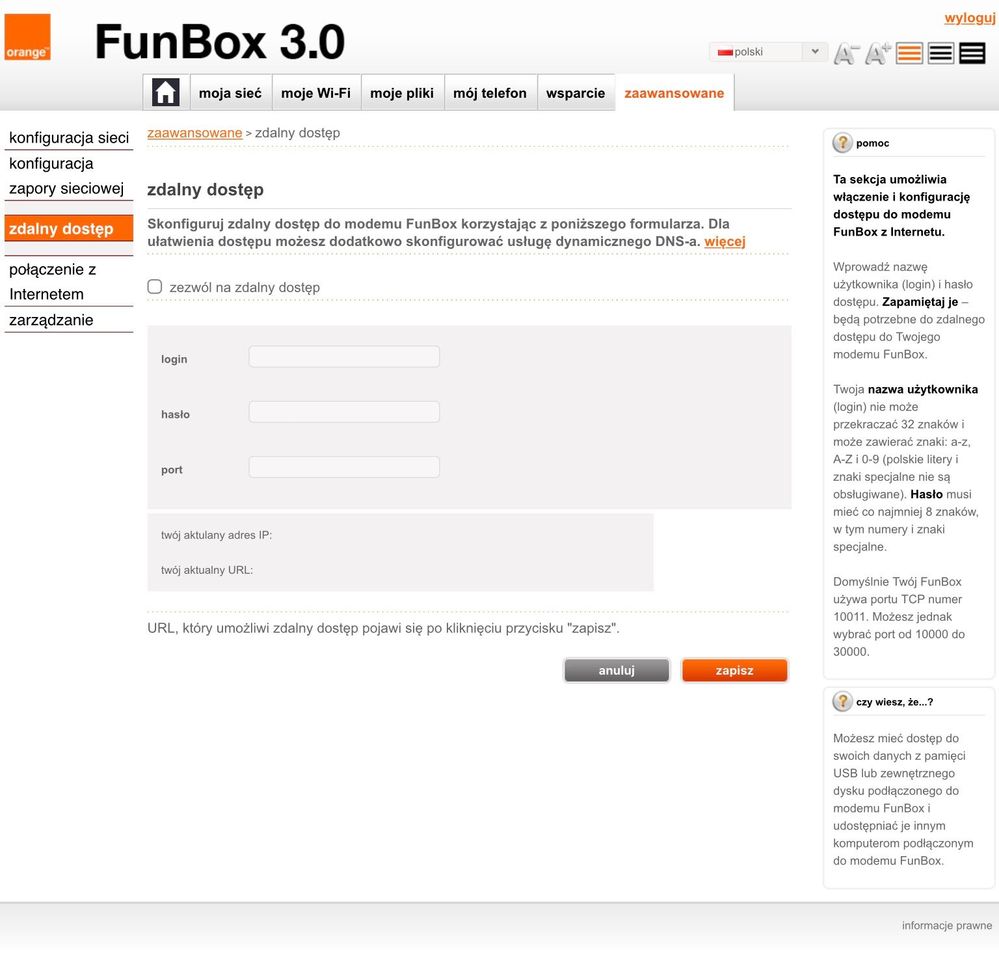

Dostęp zdalny do funboxa nie działa (widzę stronę główną i mogę się zalogować, ale po kliknięciu w dowolną zakładkę jestem wylogowany), a "zaawansowane wsparcie techniczne" uważa, że to przez brak usługi stały adres IP. Informują też, że ta opcja nie jest wpierana i że w żaden sposób nie mogą pomóc.

Dla potomnych - nie wiem jakie dokładnie są limity ale po skróceniu loginu do 11 znaków (tylko litery) i skróceniu hasła do 24 znaków (litery małe, wielkie, znaki specjalne, cyfry), dostęp działa.
Oczywiście Funbox w żaden sposób nie informuje przy zbyt długim loginie lub haśle, że coś jest nie tak.
Oczywiście infolinia nie umie pomóc, łącznie z tym że "zaawansowana pomoc techniczna" nie rozumie co oznacza dostęp zdalny, nie mówiąc o próbie realnej pomocy, proponując płatną usługę stałego IP jako rozwiązanie...

@the_woocash nie wiem co ma stały adres IP do zalogowania się do modemu? Wpisujesz adres modemu swoje hasło i login ( na obudowie urządzenia) i wszystko powinno działać. Może jakiś problem z przegladarką. Sprawdź na innej, zobaczy czy też nie masz jakiś blokerów stron.

Przypomnę tylko że hasło do funboxa to pierwsze osiem cyfr jego domyślnego klucza WiFi a nie cały klucz .

@abcd  przy nowych instalacjach może już być inaczej. Hasło ustanawiać można własne, przy uruchomieniu usługi ( tak słyszałem)

@marder Oczywiście, że stały IP nie ma nic do rzeczy, po prostu konsultantka jest niekompetentna, bo zabrakło odpowiednich szkoleń.
Weryfikowane na trzech urządzeniach, w czterech różnych sieciach, w safari, chrome, ff, operze na macOS, w edge, firefoxie i chromie na win11, w safari na iOS 17 - wszędzie to samo pomimo odinstalowania adblockerów, wyczyszczenia cache itp
@impetiginisatio Bo co do rdzenia usługi, czyli internetu, nie mają sobie w mojej domowej i teraz biznesowej lokalizacji konkurencji na lepszym poziomie.
@abcd Hasło do dostępu zdalnego ustawia się oddzielnie. Tu nie ma z nim problemu, bo logowanie na początku działa OK. Chodzi o to że potem jestem wylogowywany bez powodu.

To może jakiś błąd funcjonowania modemu albo jednak jest inne hasło niż na naklejce.

Panowie, dajcie spokój z tą naklejką. Chodzi o dostęp zdalny.
@the_woocash Spróbuj innego loginu/hasła.

Panowie, kolega @Samotnick  ma całkowitą rację, "Zdalny dostęp" to co innego niż logowanie do menu konfiguracyjnego modemu, @the_woocash  ja aby mieć zdalny dostęp do FB ustawiłem w tej zakładce inny login, inne hasło, wybrałem port 10011, zapisałem i wtedy pojawił się adres i URL.

@slav72 Nie wylogowuje Ciebie? U mnie jest dobrze, lecz to nie szóstka. Login nie admin (sześć znaków), hasło 8 znaków, port 10011.
