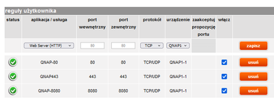

Nie mogę dostać się do swojego serwera który jest dodany do strefy DMZ funboxa (przekierowanie portów też nic nie zmienia.

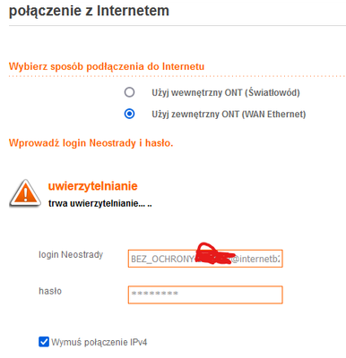

Ustawienia na funboxie

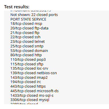

Skanowanie portów po numerze IP pokazuje iż wszystko jest pozamykane

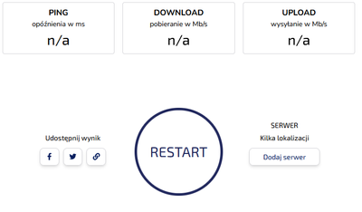

Próba wykonania testu łącza na stronie speedtest.pl kończy się niepowodzeniem

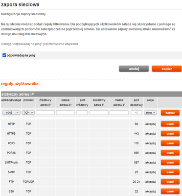

Moim zdaniem problem tkwi w ustawieniach reguł zapory sieciowej. Zapora blokuje bo w rubryce port źródłowy nie jest wpisane port który ma być otwarty. Nie jest podany adres IP urządzenia w sieci z którym ma się łączyć i port docelowy na którym działa aplikacja na urządzeniu do którego ma być dostęp.

Co prawda nikt tu tak naprawdę nie wie jak to w środku FB działa, ale eksperymenty i dokumentacja nie potwierdzają Twojej hipotezy. W trybie niskim zapora przepuszcza połączenia z zewnątrz, ale tylko te które są zdefiniowane w tabeli NAT/PAT, i tam faktycznie muszą być te dane o których piszesz. W trybie użytkownika można dodawać rozmaite reguły, ale adresy w LAN nie są obowiązkowe. Niestety, na to wszystko nakłada się możliwość dowolnego filtrowania ruchu przez operatora jeszcze przed (?) dotarciem pakietów do FB.
