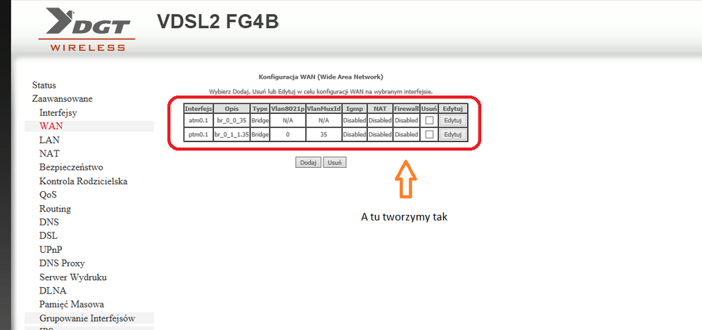

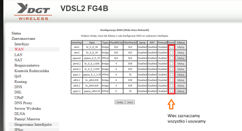

Po 10-minutowej walce udało, się zrobić poprawny Tryb Bridge pod vdsl2 przed całą procedurą przywracamy router do ustawień fabrycznych. Wszystko wykonujemy na porcie 1.
1 Po przywróceniu routera zmieniamy hasło z admin na inne minimum 8 znaków i zapisujemy.
2 W ustawieniach zaawansowany zakładka "WAN" usuwamy wszystko na podanym zdjęciu.
3 Tworzymy nowe profile podane na zdjęciu drugim.
4 Na koniec odłączamy kabel LAN od komputera/laptopa i routera DGT.
5 Teraz podłączamy kabel do portu LAN 1 w routerze DGT i do własnego routera do portu WAN.
6 Na sam koniec wpisujemy login i hasło od Neostrady i oczywiście PPPoE w naszym routerze.
