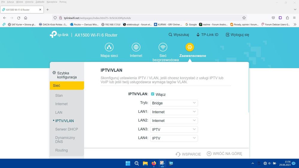

No i jest problem ; podłączyłem godzinkę temu nowy router TP;LINK AX 10 . Wszedłem w konfigurator pierwszego połączenia i po wypełnieniu wszystkich opcji jest tylko status ŁĄCZENIE i tyle .
Połączenia zer światem nie ma  , z laptopem - jest .
W tym routerze nie ma obok nazwy użytkownika i hasła pola VLAN TAG
w które mógłbym wpisać liczbę 35 ! Jest natomiast taka opcja jak na dołączonym screenie i tam jest IPTV/VLAN  , ale nie wiem co tam gdzie wpisać by nastąpiło połączenie .

@abcdMasz aktywne IPTV? Na starym loginie?

Niee ....
Przed chwilą znów podłączyłem tplinka VR 300  i połączenie działa .
A na tym nowym tplinmku AX 10 nie chce połączyć .
Dlaczego ?
