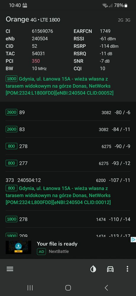

Hejo! Mieszkam w małym nowym domu wielorodzinnym, na obrzeżach miasta
wysyłam screenshota z monstera

@Woytik To dobry nadajnik, wysoko umieszczony z dużym zakresem częstotliwości i sporym zakresem agregacji. Warto wziąć cos lepszego, bo same agregacje zapewnią dobry transfer

@Woytik
Skoro @agat13  tak twierdzi to bierz MC888 lub MC889.

@Woytik  i ma 5G w paśmie C, więc jeśli jest do pół kilometra od Ciebie i "widzisz"
BTS-a, to warto się pokusić o testy prawdziwego 5G
