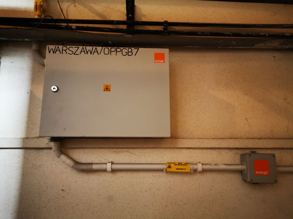

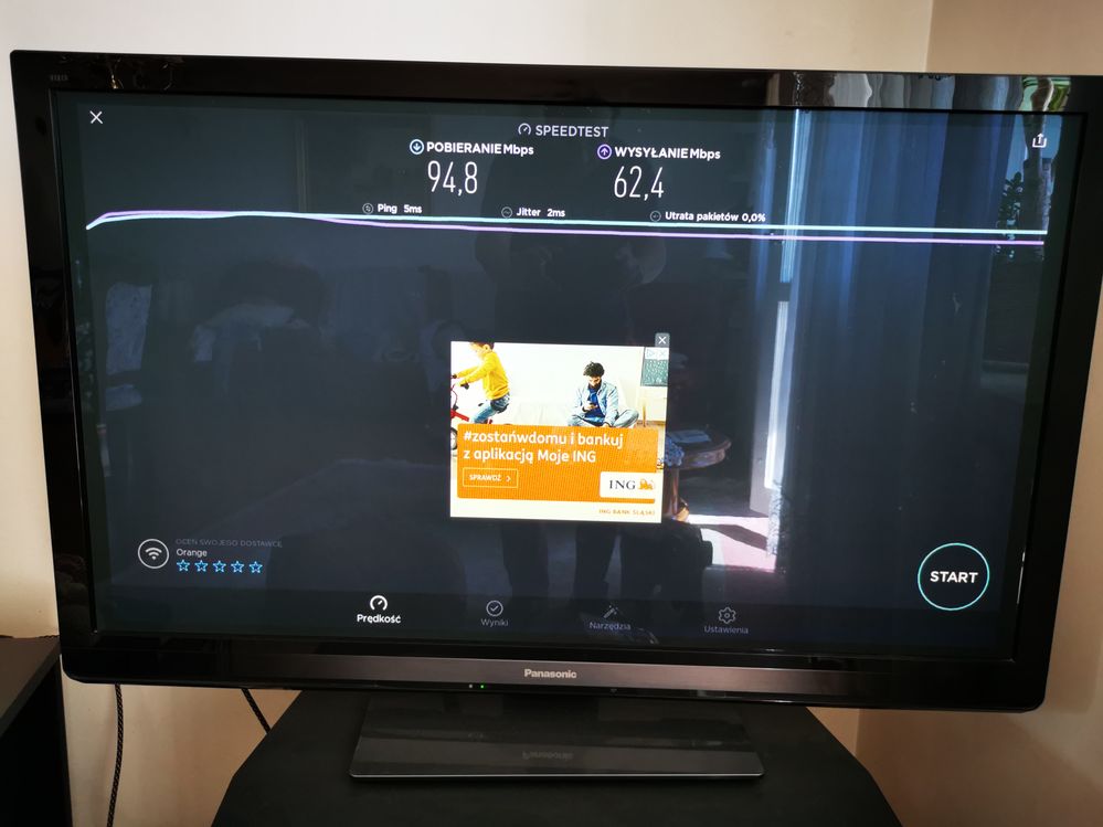

ok, adapter powerline w innym gniazdku bliżej FB3 daje odczyty jak na fotce nr.1 - do icu 100 musiałbym pociągnąć 4.8 m ethernetowego kabla no kurcze chyba takie parametry na TV starczą ??? I drugie pytanko fotka z piwnicy - co to jest za urządzenie rozdzielacz swiatłowodów czy może coś innego ?

Fotka nr. 2 urządzenie z piwnicy .

@ss_sobie power linie działa na zasadzie przesłania sygnału internetowego na elektrycznym przewodzie miedzianym. Muszą wiec oba urządzenia być wpięte w tą samą fazę. Jeżeli będą w różna, to nie będzie działało prawidłowo.
W piwnicy to może być spliter światłowodowy lu połączenie zespawanych światłowodów.

Jak działa powerline to ja wiem - faza + odległość od urządzenia wejściowego mają wpływ na ich działanie - pytanie zasadnicze czy net 100/50 Mb/s dla dekodera icu 100 wystarczy - powinien chyba ?

@ss_sobie powinien wystarcyć.

Ad2. To jest OPP (Optyczny Punkt Dostępowy) . Tu zbiegają się wszystkie instalacje z budynku i są podłączane do splittera który jest "zasilany" sygnałem optycznym  z zewnątrz
