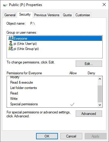

@Lacertusnapisał(-a)
A w który miejscu sprawdzić "uprawnienia na zasobie"?
W otoczeniu sieciowym albo na już zmapowanym na literę zasobie: PPM/Właściwości/Zabezpieczenia
Sprawdź również czy możesz wykonać jakieś operacje na systemie plików przez menu FB. Na FB3 mogę na przykład wrzucić plik przez www. Zapis działa również przez zmapowany udział - sprawdziłem na Linuxie. Restart FB6 na wszelki wypadek wykonałeś?

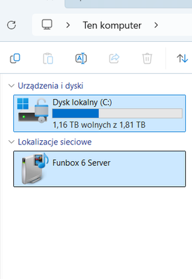

Czy dysk/pendrive podpięty do Funbox 6.0 za pomocą USB jest tylko do odczytu?
@Samotnick Przede wszystkim Internet Explorere (pod Windows 11) widzi  Funbox 6 jako "infrastrukturę sieciową" a nie oddzielny dysk. I żadnych ostawień jak wskazałeś nie ma
