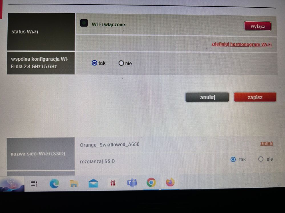

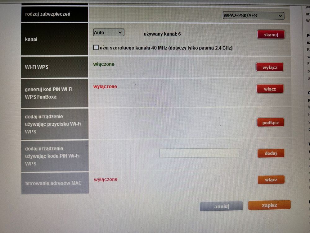

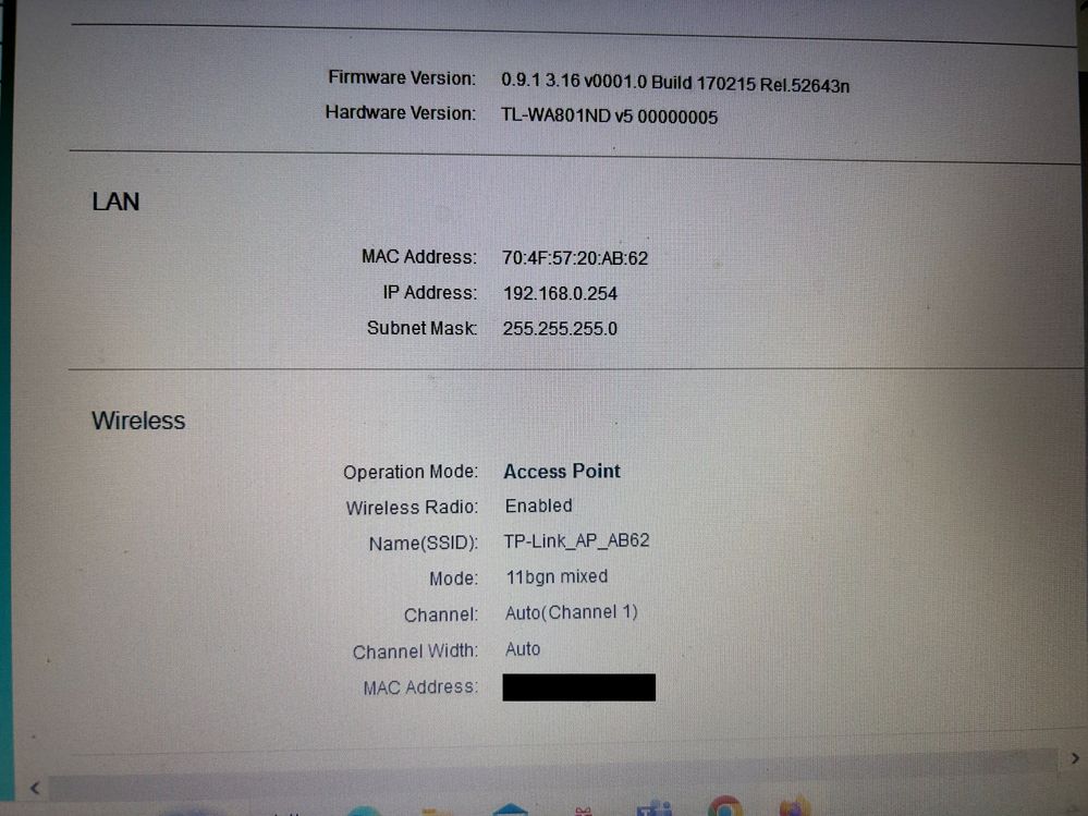

Niestety dekodera i modemu nie mogę spiąć kablem, dość spora odległość między jednym urządzeniem a drugim. Przy instalacji przez technika Orange wifi działało, wiec odległość nie powinna być problemem. W załącznikach ustawienia funboxa 3.0 i AP tplink TL-WA801ND. Proszę o informację czy podane dane są wystarczające?
