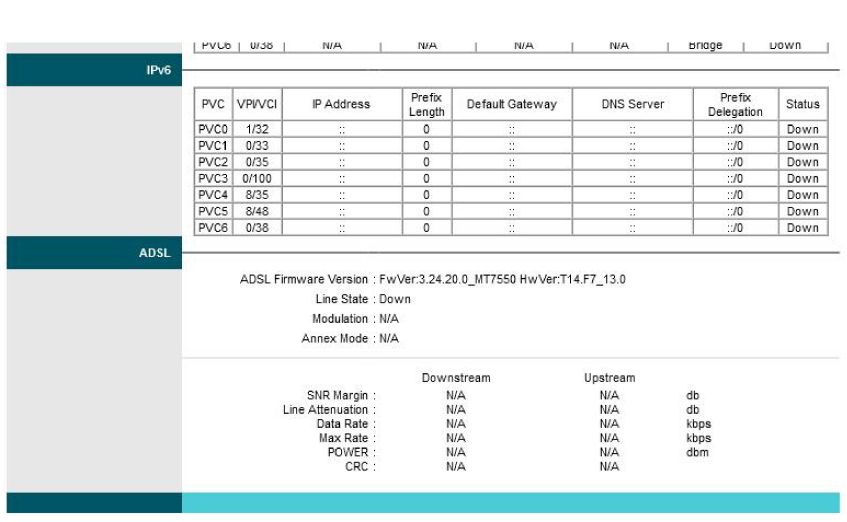

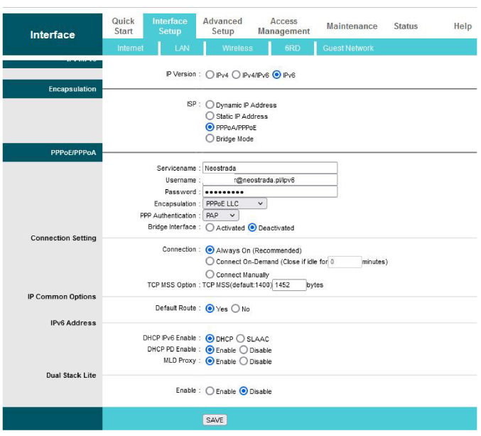

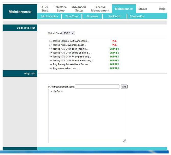

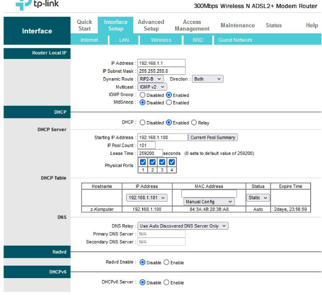

Witam serdecznie,
Mam podpiętego funboksa 2.0, na którym mam problemy z siecią WIFI. W związku z tym zakupiłem routery w celu zmiany urzadzenia. (netger d1500, i tp link z tematu). Oba nie potrafią złapać synchronizacji z linią, jakby tepsa blokowała urzadzenia zewnętrzne, nie dostarczone przez usługodawcę.
W związku z tym, zacząłem sprawdzać konfigurację routera, ale wydaje mi się, że wszystko powinno grać. W załączeniu kilka zrzutów ekranu z routera.
Czy ktos może mi podpowiedzieć gdzie tkwi błąd?

@DarkStunt  w skrócie. Orange nie blokuje modemów z rynku.
Login i haslo do neo. Możesz sprawdzić na loginie  rejestracja@neostrada.pl
Haslo rejestracja ( otworzy sie sytona www orange.pl)
Połączenie PPPoE
VPI 0, VCI 35
Enkapsulacja VCMux
Ważna rzeczą jest typ linii. ADSL  dla prędkości do 20Mb/sek I VDSL  dla do 80Mb/sek

Wszystko zrobiłem zgodnie z wytycznymi. Nadal nie potrafi złapać synchronizacji z linią.
Może właśnie problemem jest router. Oba są ADSL 2+ zamiast vdsl

@DarkStunt  jeśli masz usługę do 80 to modem ADSL się nie zsynchronizuje na 100%. Sprawdź w specyfikacji modemu

Błąd tkwi w tym, że kupiłeś modem który nie obsługuje Twojej usługi, jak już się chyba zorientowałeś.
Ale nie wszystko stracone, jeśli wszystko co chcesz osiągnąć to lepsze WiFi to po prostu skonfiguruj ten swój ruter jako AP, nie używaj jego modemu w ogóle, połącz go kabelkiem z FB2 a WiFi FB2 wyłącz.
PS. TEPSA nie istnieje od jakiegoś czasu więc niczego nie może blokować. Orange natomiast nie wprowadza żadnych nie-technicznych ograniczeń na usłudze vDSL więc to na pewno fałszywy trop.
PS2. Oczywiście sugerowane przeze mnie obejście problemu będzie nieproporcjonalnie trudne w implementacji ponieważ żaden z tych modemów nie wspiera bezpośrednio trybu AP. Trzeba by najpierw podłączyć sprzęt do komputera, skonfigurować WiFi, wyłączyć serwer DHCP, przypisać statyczny adres IP z puli FB2 i powinno działać. Ale żaden z nich nie ma jakiegoś porażająco lepszego WiFi niż FB2, więc nie wiem czy nie lepiej zainwestować w coś nieco bardziej pasującego do Twojej konfiguracji (np. z modemem vDSL)
