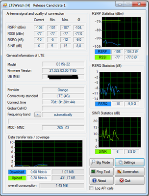

Jak w modemie B315 sprawdzić z jakim BTS'em się łączy?
Niestety ltewatch_h nie wyświetla info o nadajniku - jedynie siła, RSSI itd...
Jakaś ukryta strona, kod na stronie który poda mi CID, eNB?
Muszę to wiedzieć by dobrać odpowiednią antenę (800/1800/2100)

B315 jak sprawdzić BTS z którym się łączy?
Niestety nie ma, tylko to co poniżej 😞

OK. Z innych for dowiedziałem się, iż:
— LTEWatch_h pozwoli wybrać jedynie częstotliwość i zmierzyć jakoś sygnału.
— Nie sprawdzę na nim nadajnika ponieważ: firmware Orange podobno zwraca "0" w zapytaniu i nic na to nie poradzę... Czyli pozostaje diagnoza i wybór nadajnika po sile, jakości itp. Z tym, że na to potrzeba czasu, którego ja, ani znajomi nie mają.

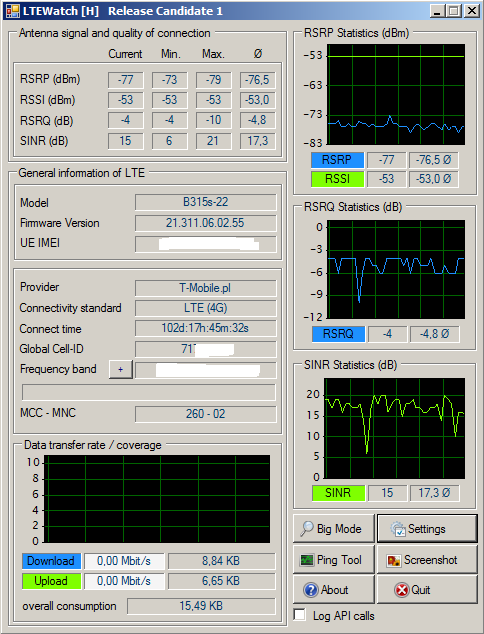

@J4r0Z aplikacji do której dałem Ci linka masz info
