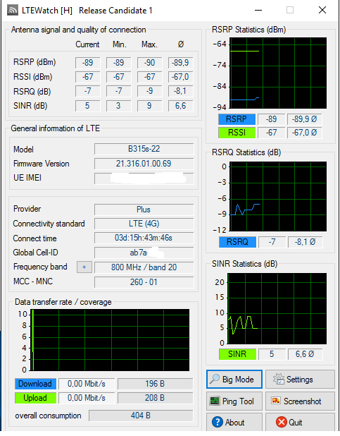

Zależy mi na jakimś sofcie, który pozwoli mi sprawdzić z czym się łącze.
Bo metodą w LTEWatch_h zmień na 800MHz/1800/2100/2600, sprawdzić rano, wieczorem, nocą jakość sygnału, jeździć po okolicy z Network Cell Info by lokalizować na komórce nadajniki to średnio fajne rozwiązanie, szczególnie, że nie mam czasu na takie zabawy.
Router stoi u znajomych w firmie stąd pomysł czy by nie wgrać im jakiegoś niebrandowanego firmweare'u.
Na firmę mają internetu, i router. Też mi firmware, że nie pozwala na podstawową diagnoze...

W tym właśnie problem, że Orange skopał swój firmware. W miejscu (mówię tu o oprogramowaniu) gdzie powinien zwracać wartość sygnału, CELL ID, itp... zwraca "0".
Skrypty pod GrassMonkey, specjalne adresy url itp nie zadziałają bo wszystko opiera się na tej części kodu, której w routerach Orange nie ma.
Daje to taki wynik, że żadne oprogramowanie czy metoda opisane wyżej nic nie dają. Należy zmienić soft co wiąże się z utrata gwarancji.

@J4r0Na tym sofcie co masz na karcie play jest widoczne jaki to nadajnik jak dobrze poszukasz forum bez kabli to znajdziesz a tam już jesteś.
