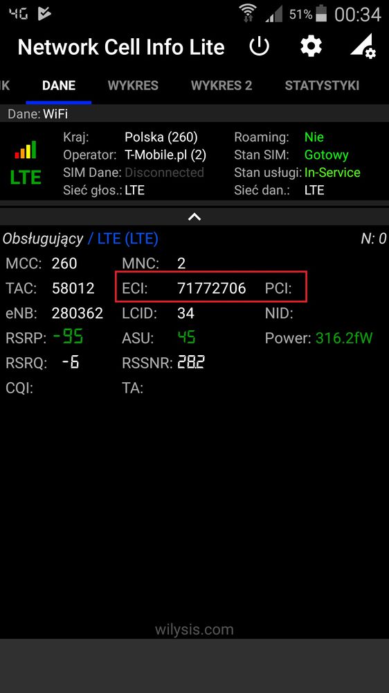

@J4r0Z aplikacji do której dałem Ci linka masz info
  • 33130
  • 40857
  • 1403
