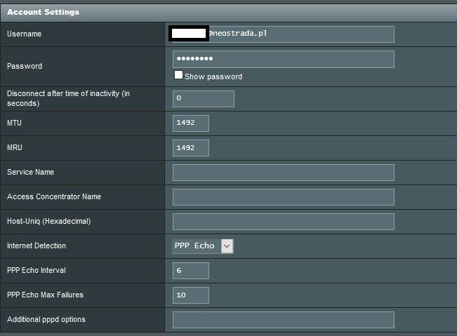

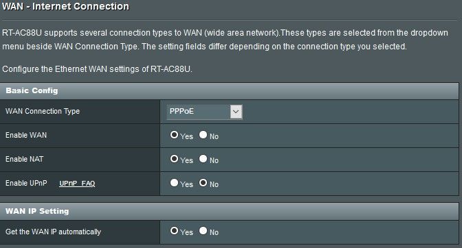

Wyłączyć ONT, port WAN Asusa wpiąć do ONT a następnie zalogować się do panelu administracyjnego Asusa. Na początku należy skonfigurować sekcję WAN zgodnie z poniższym(ja dodatkowo ustawiłem MAC Clone adresu na adres funboxa 3 który dostałem i na którym dokonano rejestacji/aktywacji łącza):

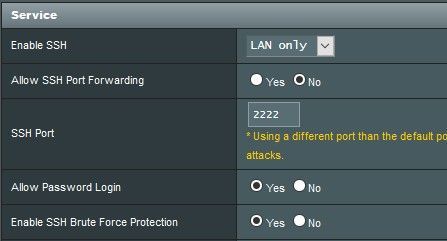

Włączenie SSH w Administration>System , przykładowa rekomendowana konfiguracja, dostęp tylko z LAN za pomocą loginu i hasła. (Najlepiej użyć klucza który można wkleić niżej - dla zaawansowanych użytkowników). Po całej operacji jeśli nie używasz SSH zalecam całkowite wyłączenie tej usługi.
Po włączeniu SSH na routerze możesz się połączyć wprowadzając adres i port w programie np. Putty. Logujesz się tym samym loginem i hasłem co do interfejsu webowego.

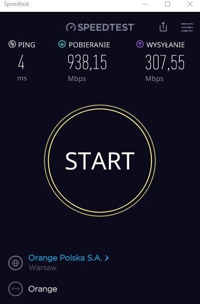

Speedtest do serwera Orange z apki speedtest.net identyczny z tym z FB3 (oczywiście wykonywać tylko po kablu):

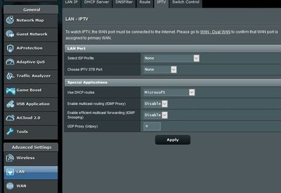

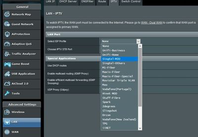

Zapewne dla TV opcja LAN>IPTV

Czy da się skonfigurować w ustawieniach tego routera telewizje Orange (ICU 100)?

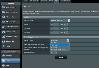

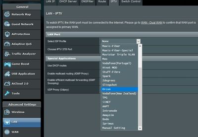

@Filip_PL  Myślę że nie można tego wykluczyć, wrzucam zrzuty jakie są dostępne ustawienia. Niestety nie mam usługi TV także nie sprawdzę na szybko.

Czy jeśli będę korzystał TYLKO z internetu (nie biorą tv, ani telefonii voip) to wystarczy zmienić ustawienia w zakładce WAN ("WAN connection type" zmiana na PPPoE i  wpisanie danych logowania) czy muszę również zmieniać ustawienia vlan (VLANID ustawione na 35)
