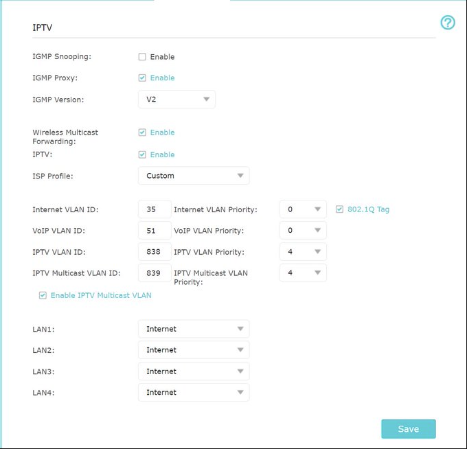

Od kilku dni posiadam światłowód Orange 300 Mb/s. Funbox 3, który był dołączony z pakietem jest podłączony do zewnętrznego ONT. Wszystko działa sprawnie lecz zasięg pozostawia trochę do życzenia. Mowa oczywiście o WiFi. Dlatego postanowiłem spróbować swoich sił i skonfigurowałem Archer'a AX73. Mimo kilku problemów udało się w końcu wszystko uruchomić. Zasięgi oczywiście dużo, dużo lepsze. Pozostaje problem z dość częstym rozłączaniem. Czasami działa 2 - 3 godziny bez problemu a czasami rozłącza i restartuje połączenie po 30 minutach.
Czy poza podstawowymi ustawieniami takimi jak PPoE oraz VLAN jest jeszcze coś na co muszę zwrócić uwagę?
Dołączam screenshot (nie jestem jego właścicielem), na podstawie którego konfigurowałem swój router.

Nie jest do końca jasne jaki masz problem więc trudno coś doradzić innego niż to co sugeruje @agat13, czyli żebyś dał sobie spokój z alternatywą do FB3 i zrobił niezależny od FB3 punkt dostępu WiFi z tego Archera. W pełni się do takiej rady dołączam.
Jeśli jednak z jakiegoś powodu chcesz rzeźbić w konfiguracji alternatywnej, to dlaczego zamieściłeś zrzut ekranu dotyczący konfiguracji IP TV która nijak się do Twoich ustawień nie ma? Chyba że jednak masz IP TV i to ją Ci "zrywa" (cokolwiek to by miało znaczyć)? Generalnie podaj więcej szczegółów, to może ktoś coś podpowie. Tak jak to na teraz wygląda to równie dobrze możesz sobie z fusów sam powróżyć.
