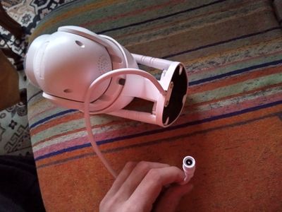

Coz nie bardzo chce mi się wierzyć że nie ma ona możliwości podłączenia kablem - nie ma gniazda. A to że nie podałeś modelu kamery tylko link do podobnej kamery i to od innego producenta w dodatku nie ułatwia sprawy. A póki nie pokażesz screenów z speedtest i NetMonstera to nie pomożemy Ci z ewentualnym polepszeniem sytuacji z lte. Więc wniosek jest jeden oczekujesz pomocy konkretnej to daj konkretne dane im więcej tych danych  im lepiej opiszesz swoją sytuację i topologię sieci urządzeń  tym ktoś Ci może lepiej pomoc tak na przyszłość i coś takiego jak to z kamerami że zamiast producenta i modelu podajesz link do podobnego urządzenia parametrów nic to nie daje bo urządzenie urządzeniu nie równe może mieć podobne parametry a będzie zupełnie inna sytuacja. Więc pamiętaj konkrety i to dokładne konkrety. A dla kogoś kto chce pomóc  wyciąganie z kogoś informacji może zniechęcić do pomocy. Jeśli ktoś to robi to w wolnym czasie i zapewniam że nie będzie tygodniami wyciągać informacji od klienta żeby mieć jasny obraz danych i moc jakoś pomóc nikt z nas nie ma magicznej kuli żeby wiedzieć jaka masz sytuację. Więc pamiętaj konkrety

Antena zewnętrzna tylko do wifi 2.4 GHz
@Emill1  nie ma wejścia lan zdj przesyłam  a nie da się jakoś przerobić żeby to szło przez lan ? niestety nie mogę się dostać do laptopa team viever nie działa drażni mnie ten program tak jak i any desk.
