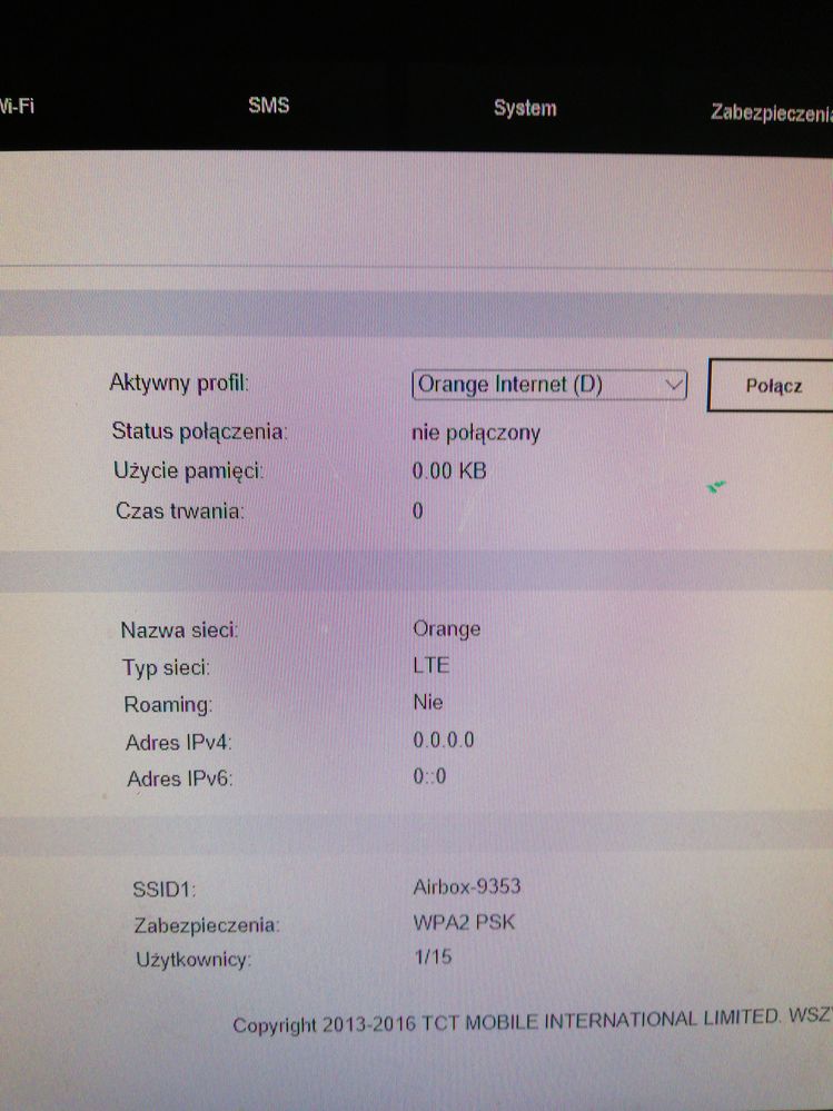

Airbox 4g
A jaki masz apn: internet czy internetipv6?
  • 19
Airbox 4g
Internet tak jak wcześniej było i działało

Airbox 4g
Na tablecie działa normalnie LTE? Może coś miejscowo się akurat dzieje.

Airbox 4g
Na screenie co wrzuciłeś widać że wcale nie masz autoryzacji w sieci komórkowej. Więc albo błędny apn albo karta sim źle wkładana albo urządzenia nie pamięta pinu.

Airbox 4g
Lte działa na tablecie i telefonie

Airbox 4g
3g działa screen jest z Lte

Airbox 4g
Problemy zaczęły się po aktualizacji. Jeśli ktoś wie skąd pobrać do tego routera firmware proszę o pomoc

Airbox 4g
Próbowałeś resetować urządzenie, ale przez wciśnięcie przycisku Power i WPS i trzymać przez 10 sekund?

Airbox 4g
Tak

Airbox 4g
Możesz zapytać autoryzowane centrum serwisowe pod numerem 22 726 38 10. Producentem jest Alcatel. W wolnej sprzedaży to urządzenie jest pod nazwą Link Zone. Jak tam nie uzyskasz pomocy, to można z ich pomocy skorzystać, albo naszego salonu, to zostanie przesłane do serwisu. Wtedy wgrają zapewne jeszcze raz i sprawdzą. Chyba ze ktoś z Airboxem LTE się znajdzie i zrobi kopię, po czym wrzuci tutaj.
