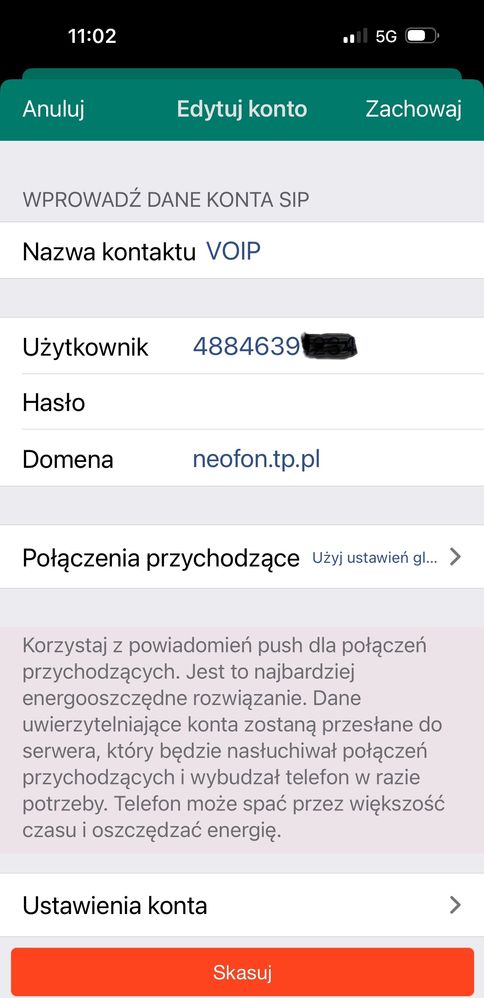

Dzień dobry,
klient VoIP Acrobits Softphone (najnowsza, płatna wersja 25.3.52 na iOS) nie rejestruje się z VoIP Orange. Przy dodawaniu nowego konta jako ogólne konto SIP mam do uzupełnienia tylko pola:
- nazwa kontaktu (dowolna)
- użytkownik (4812xxxxxxx)
- hasło (hasło)
- domena (neofon.tp.pl)

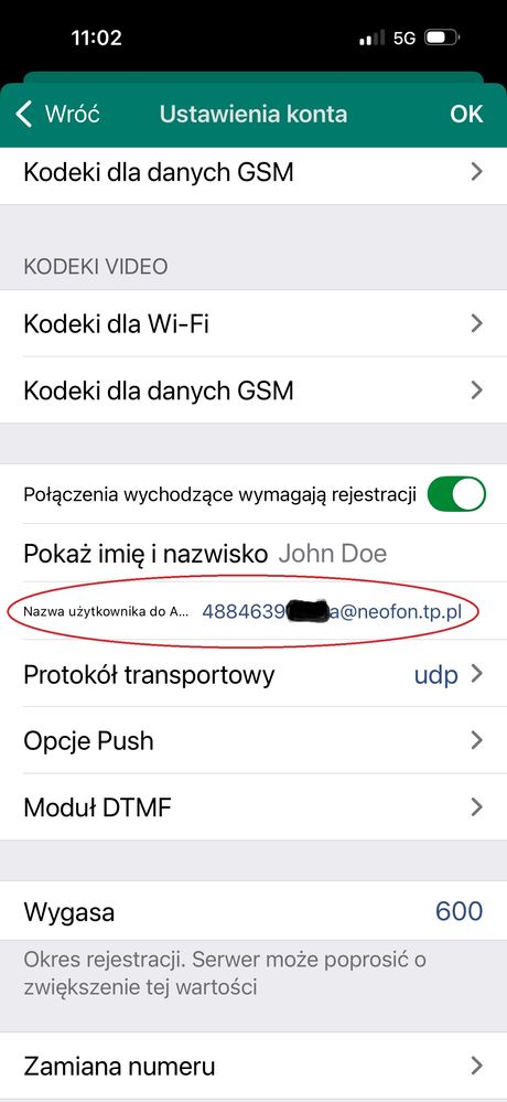

Zakładkę Połączenia przychodzące z opcjami push oraz zakładkę Ustawienia konta
Brakuje pola Authorization User (lub podobnego), które dla Orange powinno być uzupełnione:
[email protected]
lub z literą a, b lub c za numerem jeśli połączenia mają być realizowane na dodatkowych urządzeniach oprócz Funboxa np:
[email protected].
Próba dopisania tego do użytkownika nie działa, konto się nie rejestruje. Próbowałem wcześniej z darmowym, okrojonym Zoiper, który był bardzo niestabilny ale czasami działał. Kupiłem więc Acrobits Softphone a tu niespodzianka.

Przegapiłem to pole ale wsparcie Acrobits też się nie popisało. Wyłączyłem kodeki video i zmniejszyłem wygasa na 120

Acrobits obsługuje push przez iOS i własny serwer, to warunek sensownego działania usługi. Czy dogada się z serwerem VoIP Orange(?), chciałem sprawdzić. 30zł jednorazowo nie majątek.

Żadnej zmiany. Po trzech godzinach ponownie dodałem konto. Jako użytkownik: 48xxxxxxxxxa czyli jako drugie urządzenie, domena: neofon.tp.pl ale to ustaliliśmy jeż wcześniej. Wcześniej również  w ustawieniach sugerowali zmianę globalnego IP z wewnętrznego na zewnętrzny w zakładce przechodzenie przez NAT ale stanęło na tym, że to bez znaczenia. W ostatniej próbie ustawienia pozostawiłem domyślne. Generalnie wsparcie Acrobits robi wrażenie zaangażowanego i kompetentnego. Poświęcili dla mnie sporo czasu.

Na interwencję "kogoś z Orange" nie licz. Klient SIP musi użyć autoryzacyjnej nazwy użytkownika, tego się nie obejdzie. Spróbuj może dać to wszystko w pole które jest dostępne czyli zamiast numeru numer plus małpa i adres serwera.
