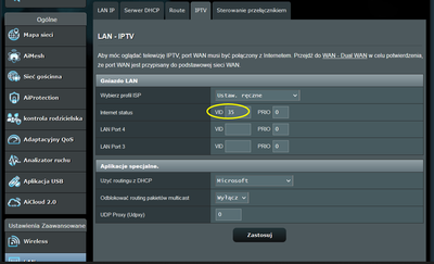

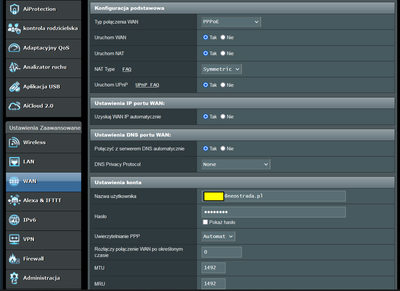

ONT - Ruter Asus RT-AX58U. Połączone są ze sobą kablem 6 kategorii. Pewnie na tak krótkim odcinku wystarczył by kabel CAT5. Warto zwracać uwagę na to, aby był to dobry markowy kabel.
Dodatkowo załączam screen z ustawieniami rutera. Dziwne, że ustawienie internetu (VID=35) jest w zakładce IPTV.
Zakładka WAN (kabel z ONT wpinamy do wejścia Wan w ruterze):
Zakładka LAN / IPTV (nieźle to schowali):
I to cała filozofia. Nawet nie wiem, czy wprowadzeniu tego resetowałem ruter, wydaje mi się, że czerwona dioda od razu zmienia kolor na biały po wpisaniu hasła i ustawieniu VID=35.
Jeżeli chodzi o TV to nie testowałem tego. Rutera używam tylko do internetu.

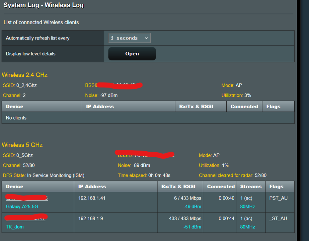

Widzę, że nie było tutaj pisane o ważnej, podstawowej kwestii, dotyczącej komunikacji bezprzewodowej.
1. Najpierw w logach wifi na Asusie trzeba sprawdzić parametry połączonych klientów (naszych urządzeń):
- W Asusach: System Log > Wireless logs,
- załączam screena,
Sprawdzamy tam konkretnie, jakie karty wifi są zainstalowane w urządzeniach podłączonych do routera:
- AC jednostrumieniowa - o przepustowości 433Mbps,
- AX dwustrumieniowa - o przepustowości 1200Mbps,
Czyli, jeżeli z routerem podłączeni jesteśmy telefonem, laptopem, itp:
- z kartą AC jednostrumieniową i odpalimy na tym speed-test, to max możliwa przepustowość nie więcej niż 433Mbps - w praktyce około 330Mbit będąc przy routerze, więc fizycznie nie wysycimy ani 600Mbps, a tym bardziej 1Mbps łącza od dostawcy.
- z kartą AX dwustrumieniową i odpalimy na tym speed-test, to max możliwa przepustowość nie więcej niż 1200Mbps - w praktyce spokojnie wysycimy 1Mbps łącze od dostawcy, będąc przy routerze oczywiście.
2. Dopiero potem wyłączamy QoS, kontrole rodzicielską, (a wcześniej usuwamy licencję z listy, jeżeli mieliśmy włączoną kontrolę, QoS), analizator ruchu, VPN, robimy reset "przyciskiem", aktualizujemy/zmieniamy soft.
3. Wymieniamy klientów:
- w laptopie bez problemu można za około 100 zł można kupić nową kartę AX (2 strumienie) i wymienić. W moim przypadku do 8 letniego Laptopa z i5, dokupiłem kartę Intel AX210, bo stara to była AC 1S - (rozkręcamy laptop, wypinamy malutkie pigtaile od starej karty i podłączamy nową - są filmiki na YT),
- w przypadku telefonu - wymiana na taki z lepszą kartą Wifi. Tutaj nie ma reguły, że nowy telefon będzie miał AX, zazwyczaj te budżetowe mają AC 1S.
4. To jest tak, jakbyśmy chcieli holować Fiatem 126P przyczepę od Tira - przyczepę może i podłączymy, ale nie uciągniemy.
5. Dużo jest takich przypadków, że ludzie mają od operatora łącze 2Mbps, mają nawet pożądne routery komercyjne z Wifi 6, a zapomnieli o urządzeniach klienckich.
