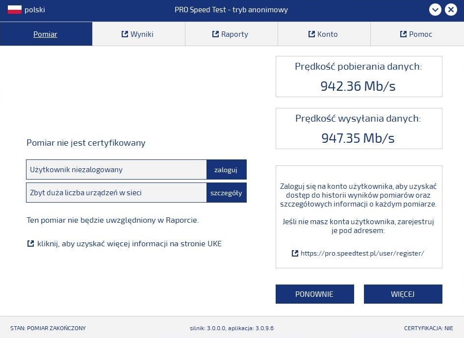

ŚWIATŁOWÓD 1Gb/s i router Asus rt-ax58u
Czego tu więcej wymagać za sprzęt z półki cenowej 500-600zł.
Czytając opinie o tym sprzęcie, to większość zadowolona.
Wiarygodny test to przy pomocy:
https://www.speedtest.pl/aplikacje/speedtest-dla-windows
Na kompie podpiętym lan z routera z dyskiem nvme.
