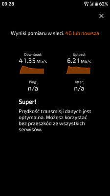

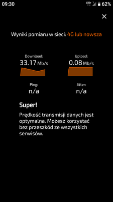

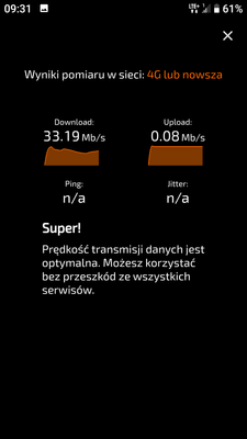

Diagnostyka w aplikacji Mój Orange sypie błędem podczas testu.
Wersja 5.68
Zrobiłem 3 speedtesty. Co ciekawe aplikacja nie była w stanie zmierzyć pinga oraz upload lubi pokazywać 0.08..
Edit: po wykonaniu testu pojawiła się prosba o wypełnienie ankiety ws tej funkcjonalności. Oby excelem z wynikami ktoś się przejął.
