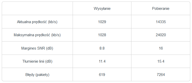

@o1a1 Tak naprawdę przy tym tłumieniu i przy takim SNR powinien i VDSL zadziałać. Problemem są błędy na linii. jeśli to zwalczysz (oczywiście robi to tylko technik), to jeśli na centrali są porty VDSL do 80Mb/sek , to wydaje mi się, że takie 30-35Mb/sek można z niej wycisnąć...

@o1a1  to nie problem tylko prawa fizyki. Usługa ADSL działa do 4,5km linii.
Jeśli masz 10Mb/ sek to zapewne łącze ze względu na odległość i tłumienie więcej nie wydoli.
Linii nie skrócisz, centrali nie przysuniesz do domu i odwrotnie też...
Warto zerknąć w menu modemu w zakładkę DSL i tam odczytasz prawie wszystko. Błędy na linii, niski SNR...i wtedy możesz zacząć walkę z linią...

Przykro mi za swoją niewiedzę, ale do jasnej ciasnej - czy muszę znać się na wszystkim? Nie wiem jak to jest zrobione. Wiem natomiast, że mijają kolejne dziesięciolecia i nic w tej kwestii się nie zmienia, pomimo moich starań. Jedyną inwestycję, jaką w tamtym rejonie gmina przeprowadziła - po latach matactw, krętactw i dziesiątek konkursów - jest "ścieżka obywatelska". Miała być ładna kładka otoczona drzewami, a jest wielokrotnie droższa droga asfaltowa. Bo lepszą opcją dla wydających decyzję było zakopać w cholerę, wylać asfalt, a zieleń zlikwidować. Zbieranie podpisów nic mi nie da, bo tylko mnie zależy na wejściu do 21 wieku. Pierwszy sąsiad = emeryt zajmujący się głównie hodowlą ptactwa ozdobnego. Drugi sąsiad = wariat na zasiłkach. Trzeci sąsiad = pracuje 22h/dobę i nie ma czasu na nic. Czwarty sąsiad = wariat i odludek, który boi się wyjść nawet do urzędników. Piąty sąsiad = policjant na emeryturze, któremu po śmierci żony odwaliło. Szósty sąsiad = pijak i rozrabiaka. Siódmy sąsiad = wystarcza mu radiówka. Mnie lte nie jest potrzebne. Miałem, wiem z czym się to wiąże.
załącznik, to dane dsl z archera.

Błędy na linii, to okresowe feature'y. Zgłosiłem je dobę temu, więc zapewne dziś lub jutro pojawią się technicy i je wyprostują. Przynajmniej raz w roku zdarza mi się, że połączenie jest niestabilne. Zawsze to samo, więc i procedury naprawcze. A takie jeszcze pytanie... Na oko wygląda, że drucik może udźwignąć więcej, tak? Powinienem rozmówić się o tym w salonie orange, czy na infolinii? Bo szczerze mówiąc, pomiędzy jednym a drugim widzę sporą różnicę. Nie raz miałem już, że załatwiam coś w salonie, potem dzwonię na infolinię i dowiaduję się, że to jest źle wypełnione, tamto powinno być inaczej i tylko problemy trzeba rozwiązywać.

@o1a1 Na oko, tak...ale o tym możesz TYLKO z technikiem rozmawiać, bo to on zna teren i określi co i jak (zarówno od strony sieci i jej możliwości, jak i wyposażeń centrali)
