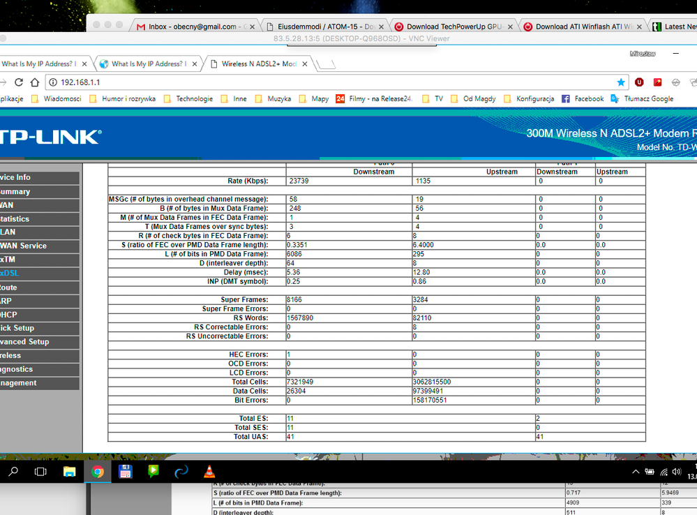

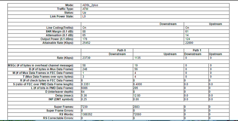

Neostrada zrywa co minute, laczenie trwa do 10 minut, technicy z neostrady twierdza ze wszytsko ok i mowia by zmienic router !!!!!
Czy ktos moze na to zerknac prosze ?
dzieki!

Masz prawie maxa na co linia pozwala, SNR masz jak najbardziej ok, a Attenuation masz 6.5 (im mniej tym lepiej dla Ciebie), co wskazuje na to, że masz bardzo krótką linię. Trudno jest pomagać osobie co nie jest na miejscu.. To tak jakbyś chciał naprawić samochód, a byłbyś od niego 100km dalej.. 🙂
Trochę Ci błędami zaczęło sypać, najlepiej jakbyś podpiął inny router jak mówią technicy, wtedy wyeliminujesz go i wtedy niech technicy się "bujają" z problemem i szukają go w linii.

Jak będzie u nich bruździło od telefonu to czy jest aparat podłączony czy nie podłączony to niema znaczenia. Na obrazku to widać nienormalny parametr attainable rate 22890. Pytanie, a jaki jest to router Tp-linka?
