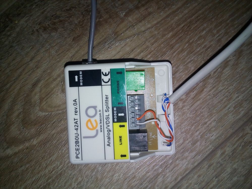

Witam chyba wydarzyło się coś dobrego. Odłączyłem kabel modemowy od tego splittera vdsl i podłączyłem ponownie. Odziwo zadziałało. Nie jest to co prawda pełna prędkość ale wynik 45/6 mbps już mnie zadowala. Tak więc uważam temat za rozwiązany.

Jak niemasz telefonu anologowe to odłączyć całkowicie od splitera

Tylko, że to służy mi jaki taka przejściówka bo kabel jest od telefonu i są kabelki do takiej jakby kostki podłączone a z boku jest wyjście na modem. Może po prostu dam zdjęcie.

Dobra nie było tematu. To jest analog.. Tak więc temat uważam za rozwiązany.

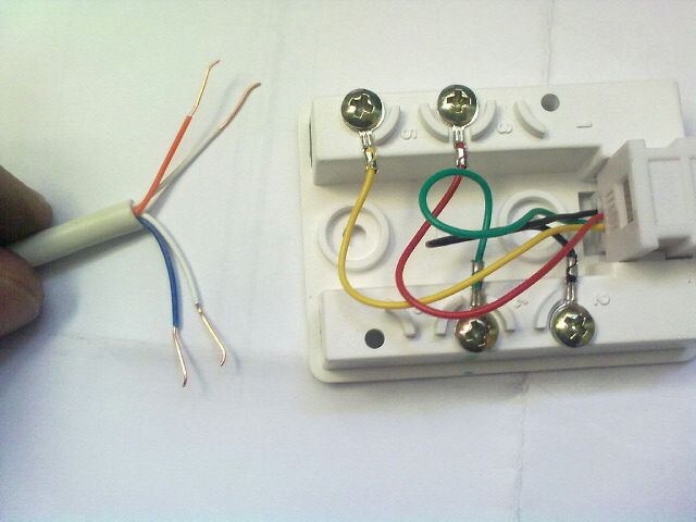

@TerexAle można wykorzystać zwykle gniazdko telefoniczne.

@TerexTakie problemy jakie masz mogą być spowodowane źle zarobione kable/uszkodzone co do resetu DLM nie jest robione to przez infolinie(czat) tylko jest wystawianie zlecenie do techników. To żaden problem jest podłączenie zwykłego gniazdka jakie Ci pokazałem ważne jest aby były podłączone środkowe piny i nie będzie sporego tłumienia jak przez spliter..
