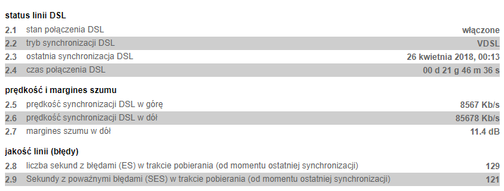

Witam ponownie! A więc ogólnie rzecz biorąc już wszystko jest bardzo dobrze. Nie wiem czy orange dopiero teraz zauważyło, że z moim internetem jest coś nie tak ale od czasu mojej rozmowy z konsultatami minął już chyba tydzień a od trzech dni widzę, że ponownie się odbywa u mnie synchronizacja. Czyżby orange dopiero teraz zareagowało. 😛 To całkiem możliwe. Dodam jeszcze, że tak jak to napisał @JerryGo synchronizacja odbywa się w bardzo późnych godzinach. Wysyłam screena poniżejScreenShot_20180426215950.png
Także wszystko już gra jak najbardziej.. bynajmniej tak mi się wydaje

Synchro jest w losowych godzinach, ty miałeś po północy akurat. Masz teraz full prędkość, tylko się cieszyć 😉

@-brtk- może jest w losowych godzinach synchro ale przez te ostatnie 4 dni synchronizowało się tylko w godzinach nocnych. Ale teraz w końcu jest to czego od początku oczekiwałem od orange także ten...
