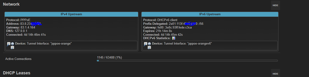

W funboxie to roznie chodzi, ja bym wywalil
ale na wlasnym sprzecie z ont mozna miec prawdziwy dual stack w 2 sesajch pppoe jeden publiczny ipv4 i publiczny ipv6... na openwrt bez problemu dalo sie ustawic choc musze miec skrypt z delayem jednej z sesji po restarcie routera bo automat blokuje chwilowo autoryzacje zapewne z powodu nadużyć 😉
