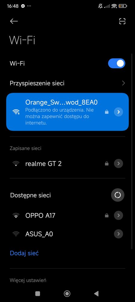

dzisiaj zamontowali mi światłowód, na początku chwile podziałało na telefonie, a gdy połączyłem się z kompa to wywala cały ruter, diody migają, biała i pomarańczowa naprzemiennie po kilka razy. Reset nic nie daje, w apce wygląda to tak jak na zdj, czasem na zielono się świeci wifi, czasem działa wszystko. A nawet jak działa, to nie chce mnie połączyć z wifi nieważne jak blisko rutera stoje

@sofcik Możesz precyzyjniej opisać zachowanie diod?

@Samotnick biała miga powoli, natomiast jak się odpala pomarańczowa to robi disco. I tak naprzemian, teraz np zrobiłem diagnostyke sieci i się naprawiło, ale co mi po tym, skoro zaraz i tak się wywal😕
@agat13 zgłosiłem, zasugerowali zmiane urządzenia, a potem coś się odwidziało i coś powiedziała o jakimś oprogramowaniu. Zgłosiła gdzie trzeba, i napisała ze do 36h sie ktos pofatyguje to ogarnac, dlatego probuje rozwiazan na wlasna reke bo moze cos z ustawieniami nie tak

Spokojnie, żartowałem. Spróbuj znaleźć te parametry, to sporo wyjaśni.
  • 38
funbox10 co chwile rozlacza
fb10 mam a nie 6, gdzie to dokładnie znaleźć?
teraz a ogóle to internet działa od jakichś 15-20 minut bez problemu, w tym, że tylko na telefonie - na komputerze nie mogę się połączyć, wyskakuje, że nie można połączyć się z tą siecią.
