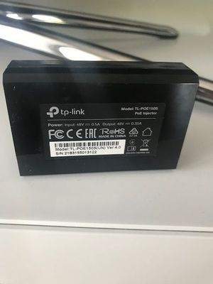

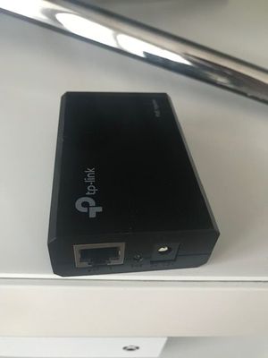

IMG_2353.jpgUzywam Funbox 2.0 + tp-link PoE Injektor

@rafaelo217 OK, w takim razie ONT jest poza Twoim lokalem. Zgłoś na infolinii uszkodzenie, może ktoś uszkodził coś poza lokalem.
