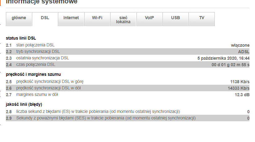

@agat13 Możliwe że to będzie moim rozwiązaniem 😄 Jeszcze chyba za wcześnie na świętowanie, ale na samym modemie od ok. godziny wszystko działa.
Zaczynam podejrzewać że to mój drugi TP Link robi problem, ale zostawię żeby jeszcze podziałało przez kilka godzin i spróbuję podłączać Extendery.

@ewel2 Parametry liniowe ok, nie ma się do czego przyczepić jak na 1 dzień (no, może ze względu na długość linii do downloadu). Testuj i informuj...
