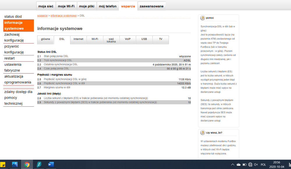

@ewel2 sprawdź jeszcze jakie kontrolki się świecą na routerze, jak masz zanik internetu. Najbardziej interesuje mnie @ - małpką.
Jak możesz, to wrzuć screena z parametrami linii na FunBox-ie.

@ketrasaArtur Właśnie podeszłam sprawdzić, bo akurat internet przestał działać - wszystkie kontrolki na FunBoxie świecą na zielono, ta z "@" również, bez żadnego "mrugania" a jednocześnie mnie rozłączyło z siecią...
Załączam też screena z błędami - mam nadzieję że to o to chodzi.
Zrobiłam też w międzyczasie test przez aplikację Mój Funbox, na telefonie którego używałam akurat było połącznie, test nie wykrył żadnych problemów, a jednocześnie na moim Note'cie leżącym obok miałam przy tej samej sieci WiFi info "Połączono bez internetu".

@ewel2 jak na pięć i pół minuty masz tyle błędów, to już coś nie tak z linią, centralą.
Sprawdź u siebie połączenie kabelków między gniazdkiem abonenckim a routerem. Czy przewód jest bezpośrednio podłączony, czy przez rozgałęzia ze, filtry?
Jak masz zanik internetu, to proponuję wyłączyć wszystkie routery i wzmacniacze, a na samym FunBox-ie sprawdzić, jak zaproponował @agat13, czy jest dostęp do internetu.
