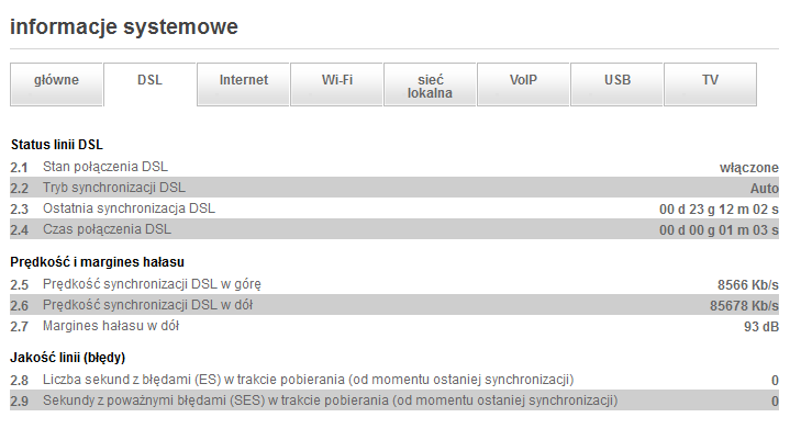

@MRybaczek Pokaż statystyki DSL z routera ?
  • 9
Zmiana prędkości po zmianie umowy
  • 9
Błędów było ponad 100, ale zresetowałem router i nie widać :'(
