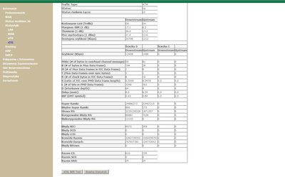

Ten router ma test BER można sobie zobaczyć co się dzieje z poziomem błędów.
Błędów może być więcej, mniej to nie jest stały poziom, można sobie czas pomiaru zdefiniować.
Kompa z routerem to kablem nie można spiąć? Wi-fi może być zawodne, zwłaszcza jak nie jesteśmy sami tylko jest wiele sieci. Być może ten router nadaje się do FAST-a. Nie podłączałem tego routera jak miałem FAST-a, ale np. tp-link 8960N v6 to nie pokazywał super ramek, słowa RS były 0, delay 0. Tak jakby ten router do FAST-a się nie nadaje. Mógłby się ktoś wypowiedzieć co ma o takich zagadnieniach wiedzę, bo to by się użytkownikom przydało. Poziom BER mnie ciekawi czy jest tam zero błędów, czy zawsze błędy występują o większej lub mniejszej wartości. Też jest to krótka linia w porównaniu do mojej. No cóż trzeba przy tym pracować, żeby dysponować praktyczną wiedzą.
