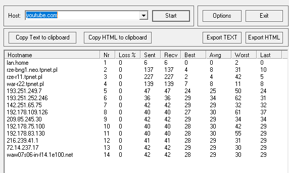

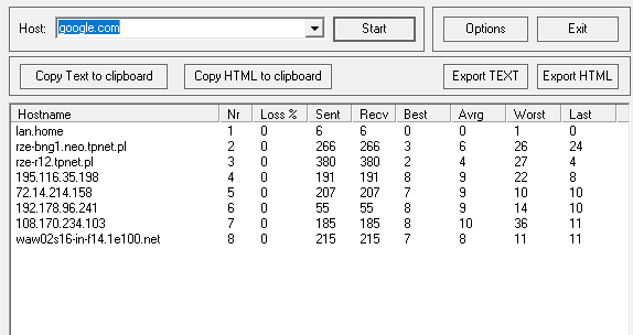

Czy ktoś też ma problem z ładowaniem się filmików w serwisie YouTube, Od jakiegoś już czasu ładują się wolno, widać w "connection speed" spada prędkość, co ciekawe po odpaleniu NordVPN wszystko działa normalnie i filmiki ładują się bardzo szybko.
//Edit załączam jeszcze traceroute z youtube i google, dziwne jest to że od czasu do czasu te trasy potrafią się zmienić i raz jest normalny ping a raz zwiększony jak na screene z yt, nie wiem może te trasy wpływają w jakimś stopniu na to wolne ładowanie.

Traceroute po IPv4 do YT jest jakiś zagraniczny, ale nie mam na nim żadnych problemów z prędkością. Na codzień i tak korzystam z IPv6 i tam jest zupełnie inny routing i ping na poziomie dosłownie kilku ms.
Sugeruję przejść na IPv6.
