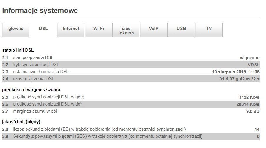

Od ponad tygodnia walczę z fatalnie działającym Internetem od Orange. Mam łącze VDSL do 80Mb/s. Prędkość połączenia dosłownie wariuje. Raz mamy piękne 25Mb/s (tyle miałem od zawsze od kilku lat - ma to związek z odległością od centrali), raz 0,1Mb/s w komplecie z pingiem 900 lub więcej. Prędkość sprawdzałem na kilku urządzeniach - zarówno na telefonach, konsolach jak i komputerze stacjonarnym.

Ok ale może to być problem związany z wifi. Na statystykach DSL nie ma błędów. A przez kabel też są takie skoki?

@Piotrekk85 - Dobry pomysł ze sprawdzeniem połączenia przez kabel. Właśnie to zrobiłem i niestety - wszystko jest bez zmian. Wydaje się więc, że problem jest mimo wszystko z samym routerem lub linią. Dodam jeszcze, że do niedawna, przez kilka lat bardzo często i dużo korzystałem z uploadowania (wysyłania) na swoim łączu z racji wykonywanej pracy. W chwili obecnej gdy jeden komputer coś wysyła i wykorzystuje upload w maksymalnym stopniu to zapycha praktycznie całkowicie łącze i korzystanie z Internetu (pobieranie) jest straaaaasznie powolne jak na modemie 56k z dawnych czasów. Do niedawna nie było w ogóle takich problemów.
