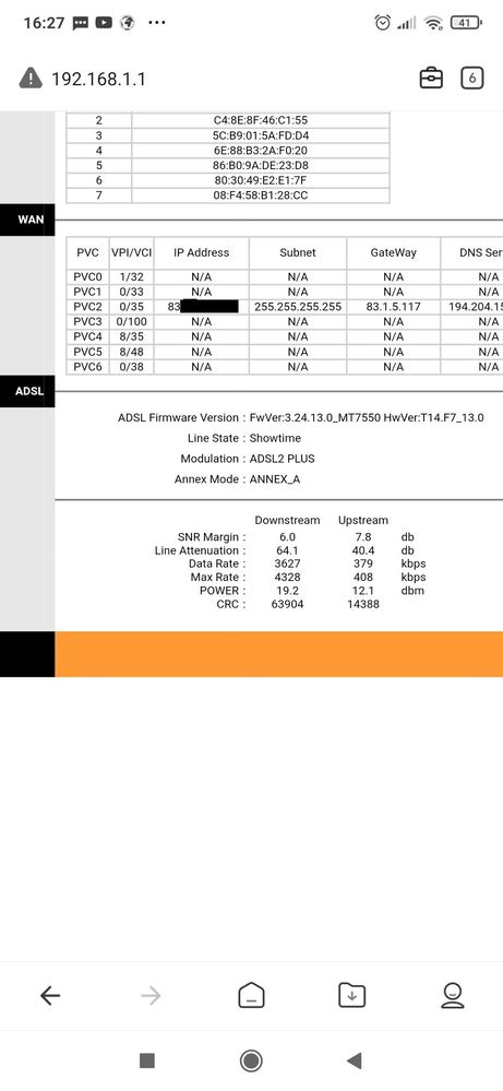

@Dikikasia01  dwie możliwości. Linia długa stąd te 64dB tłumienia. Uszkodzenie, stąd zwiększenie tego parametru jak pisze @j131
Tłumienie wskazuje na około 4,5 km łącza, a więc synchro na poziomie kilku Mb/sek
W rozmowie z technikiem potwierdź długość, albo jakość linii

Możecie zerknąć na obecne parametry ( niby po naprawie uszkodzenia przez technika)?

@Dikikasia01  niewiele się zmieniło. Tłumienie to samo. Błędy na linii

Synchronizacja wzrosła do możliwości linii, ale błędów dużo to pewnie spadnie. A z komórki to internet nie jest szybszy?

I co z tym zrobić? Czy nowy router pomoże? Internet komórkowy mam z innej sieci, działa ale też różnie, raz lepiej raz gorzej.
