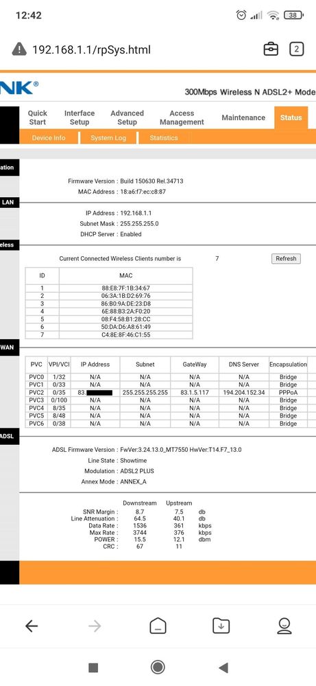

Czy poradzisz sobie z zalogowaniem do routera i odczytaniem parametrów synchronizacji?
Chodzi o te dane https://nasz.orange.pl/t5/Internet-domowy/Częste-gubienie-synchronizacji/m-p/230840#U230845

@Dikikasia01 proponuję rozejrzeć się za światłowodem. Na miedzi nie będzie już wspierany, natomiast jeśli masz obecnie problemy, to najprawdopodobniej problemy z linią. Jak możesz podaj parametry linii, jak wspomniał @Samotnick. Może jeszcze uda się coś podpowiedzieć w celu poprawienia jakości internetu ma obecnym łączu.

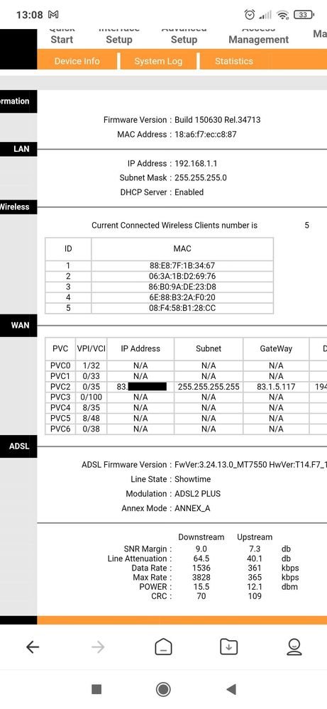

O te dane chodzi?

@Dikikasia01 daj fotkę o lepszej jakości, bo nie da się odczytać parametrów linii.
Pamiętam Twój problem ze światełkiem w innym temacie. To duży problem.
  • 49
Jaki router wybrać? Jak podłączyć router?
Dokładnie 😞 . Jak klikniesz na fotkę to się nie powiększa ? Powinna być czytelna.

IMHO linia jest uszkodzona, zgłoś awarię.
PS. Takie parametry miałem kiedy myszy przegryzły jedną żyłę kabla telefonicznego. To nie jest normalne. Masz na tej linii także telefon analogowy?
