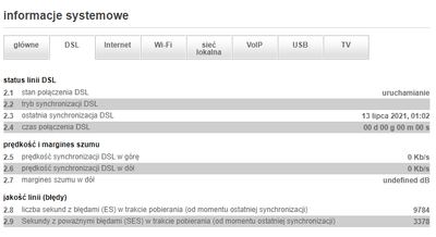

Mam problem z od kilku tygodni z modemem orange funbox 2.0. Internet działa sporadycznie ( bardzo rzadko), maksymalnie 1 godzinę dziennie. Na modemie świecą świecą się 2 diody, od Wi-Fi i ta która informuje że router jest włączony.

@aniqlek uważam, że problem leży po stronie synchronizacji linii. Czy kontrolka od internetu, odsączoną @ świeci się na czerwono, czy na inny kolor?
Z podanego screen wynika, że linia nie jest zsynchronizowana, prędkości wynoszą 0, nie jest to normalna sytuacja, jak i ilość błędów. Taka ilość błędów sugeruje problem z linią, centralą. Wygląda tak, jak by router wogóle nie był podłączony do linii telefonicznej.
Proponuję, jak się uda, zainstalować apkę MójFunbox, wykonać diagnostykę i spróbować wysłać zgłoszenie przez apkę. Jak nie będzie się dało, to zostaje zgłoszenie przez czat lub infolinię.
Ze swojej strony sprawdź poprawność połączenia routera do linii telefonicznej, najlepiej jak by podłączyć bezpośrednio. Jeżeli masz podłączone do linii rozgałęziacze, filtry, telefon, to odłącz na czas testów.
Jak router będzie miał prawidłową synchronizację i się zaloguje do usługi internetowej, to i Wifi powinno prawidłowo działać.

@aniqlek  zgłoszenie musisz zrobić poprzez czat czy telefon, niech diagnostykę łącza zrobią i wymienią FunBox 2.0, z tego zrzutu coś dał nic nie wynika, bo zresetowane dane są i nic to nie wnosi do tematu/ pomaga.

@aniqlek to nie funbox nie działa, a usługa. Modem nie ma synchronizacji z centrala. Powodów może być wiele, ale przeważnie leżą po stronie operatora. Zgłosić, jak pisali moi poprzednicy, trzeba. Można jednak wykonać kilka prostych kroków sprawdzających czy przypadkiem uszkodzenia nie ma w Twoim domu. Napisz jaka to usługa ( 10,20 czy do 80Mb/ sek), czy korzystasz z numeru telefonu analogowego( mimo braku netu możesz dzwonić) czy VoIP- telefonu internetowego podłączonego do modemu? Jak wygląda instalacja w domu ( jakim kablem wykonana i jakie gniazdo na końcu) i przyłączę do domu ( ziemne, napowietrzne czy też to dom wielorodzinny i instalacja z klatki schodowej). Zerknij na stan kabli, na z łączki czy wtyczki w gniazdach. Może sie poluzowanie, lub jest zły styk? Warto sprawdzić własne podwórko zanim weź wiesz montera...
