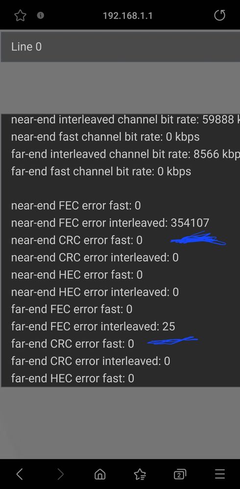

Chodzi mi o to że:
1. Wi-Fi 5GHz i używanie kanału obranego przezemnie ktoś perfidnie siedzi zmienia SSID na podobne mam te parametry MAC i SSID itd...
2. IPV6 nie działa.
3. Od kilkunastu tysięcy zaczynają mi wchodzić błędy FEC i to rośnie w zatrważającym tempie (załącznik do wglądu)
4. Internet nie za bardzo szybko chodzi łączy się dopiero za drugim razem Power gaśnie internet i dopiero po chwili się zapala internet po raz drugi i kolejno dalej kontrolki.
5. VoIP działa ale jest to działanie wymuszone bo ze zwarciem podobnie jak i internet.
6. Jest nie pelne 80Mb/s tylko około 60Mb/s
to na chwilę obecną tyle...

Wi-Fi ktoś siedzi na miom kanale
@Anonimnapisał(-a)
Chodzi mi o to że:
To nie ma żadnych konsekwencji, widzisz to tylko dlatego, że uruchomiłeś aplikację której obrazków nie potrafisz zinterpretować.
2. IPV6 nie działa.
Ano nie działa. Używaj więc IPv4, to działa na pewno. Nie masz żadnego wpływu na działanie IPv6 w sieci operatora, a bez tego nie ma senu używać tego protokołu u siebie. Jeśli są jakieś problemy z dostępem do sieci, to być może właśnie dlatego że próbujesz używać IPv6. Wymuś login z IPv4, albo przynajmniej usuń IPv6 z loginu i problemy się skończą.
Błędów jest dużo, ale to są błędy korygowane... Nie widzę powodu do paniki. Te błędy dotyczą kabelka telefonicznego, może wtyczka się poluzowała?
Zaraz, zaraz, o jakich "razach" piszesz? Masz podłacozny modem VDSL do linii telefonicznej? Jeśli tak, to ten modem powinien być włączony cały czas i internet powinien być dostępny cały czas. Jeśli wyłączasz modem z prądu gdy nie korzystasz z internetu, to oczywiście będą problemy. Ale nie wiem właściwie o czym piszesz, kiedy gasną Ci kontrolki i od czego do czego upływa ta chwila o której piszesz.
Nie mam pojęcia co to znaczy. Masz telefon VoIP, i co? Działa, nie działa? Jeśli nie działa to zgłaszaj awarię do operatora, ale licz się z tym że będziesz musiał podłączyć ruter operatora...
To świetne parametry. Mało kto ma tak dobre parametry na VDSL. Nie rozumiem na co narzekasz.
