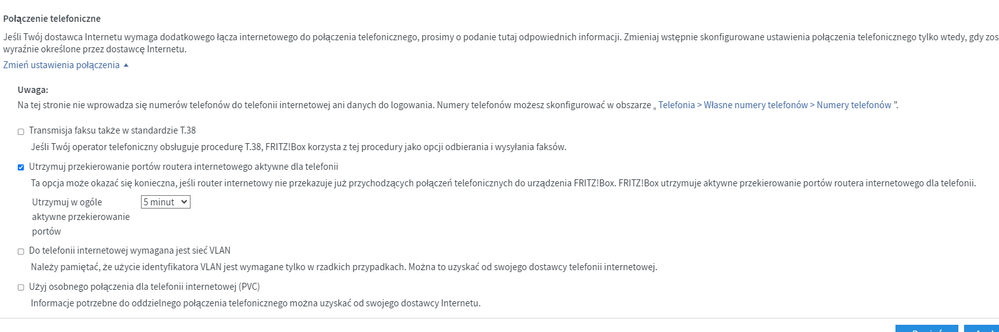

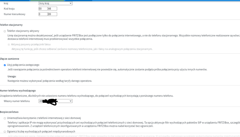

Sprawdzilem czy na zadnym z urzadzen nie powtarzaja sie literki na koncu loginu tj. a,b,c, ale w kazdym telefonie jest inna. Co jakiś czas przy wyukonywaniu polaczenia dostaję :403- Forbidden w Fritzbox.
Reszta ustawień:

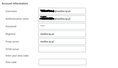

Ja ostatnio zamieniłem FunBOX na Fritz!BOX i nie zauważyłem problemów z telefonem...
(może po prostu jeszcze za mało czasu minęło)   😏
Moje ustawienia jak w załączniku.

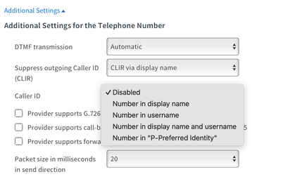

@grzes711napisał(-a)
Zastanawiam się nad opcją "użyj numeru telefonu do rejestracji".
U mnie ta opcja jest włączona i boję się wyłączyć, bo na razie działa   🙂
Zastanawiają mnie jednak poniższe opcje.
Czy ktoś ma może jakieś doświadczenia?
