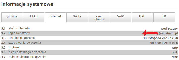

Mam problem z utratą pakietów mniej więcej w godzinach 17:00 - 00:00 i nawet później. Do tej godziny wszystko ładnie chodzi, internet śmiga bez problemu, natomiast od 17 pakiety rosną do 10% i nie da się grać czy chociażby oglądać streamy. Ktoś ma jakiś pomysł co tutaj zrobić w tej sytuacji?
Dodałem do załącznika ss pokazujący brak błędów, natomiast nie wiem czy to coś oznacza.

A dlaczego miałeś rozłączony router po tej 17 godzinie? Bo połączenie masz od 17:28.

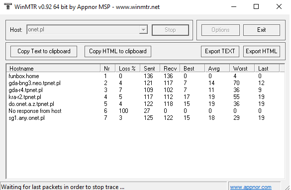

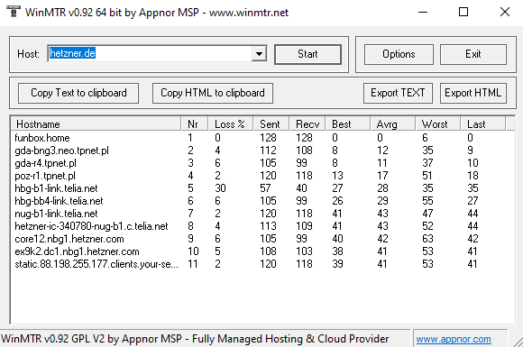

Pobierz program WinMTR v92 i zrób testy do jakiegoś wp.pl , hetzner.de , onet.pl , vodafone.de i wrzuć zrzuty ekranu.

Odpowiadając na wszystko, wszystko resetowalem oczywiscie. Od 17 bo właśnie był reset robiony, odłączane od kontaktu. Co do ss'ów to załączam. Jak widać, wyniki nie są raczej zadowalające, dodatkowo na teamspeaku też w granicach 5% loss utrzymuje sie caly czas. Nie mogę dodać drugiego, do oneta również jest loss.

i dodaje onet

No to zostaje ci tylko zgłoszenie na infolinii. W Twojej okolicy jest jakieś przeciążenie. Zrób te zgłoszenie dziś, bo w weekend będzie ciężko.

Technik u ciebie w domu jest niepotrzebny, pewnie nawet do Ciebie nie przyjdzie. To jest coś na routerze brzegowym.

Po testach do stron widać, że nie.
