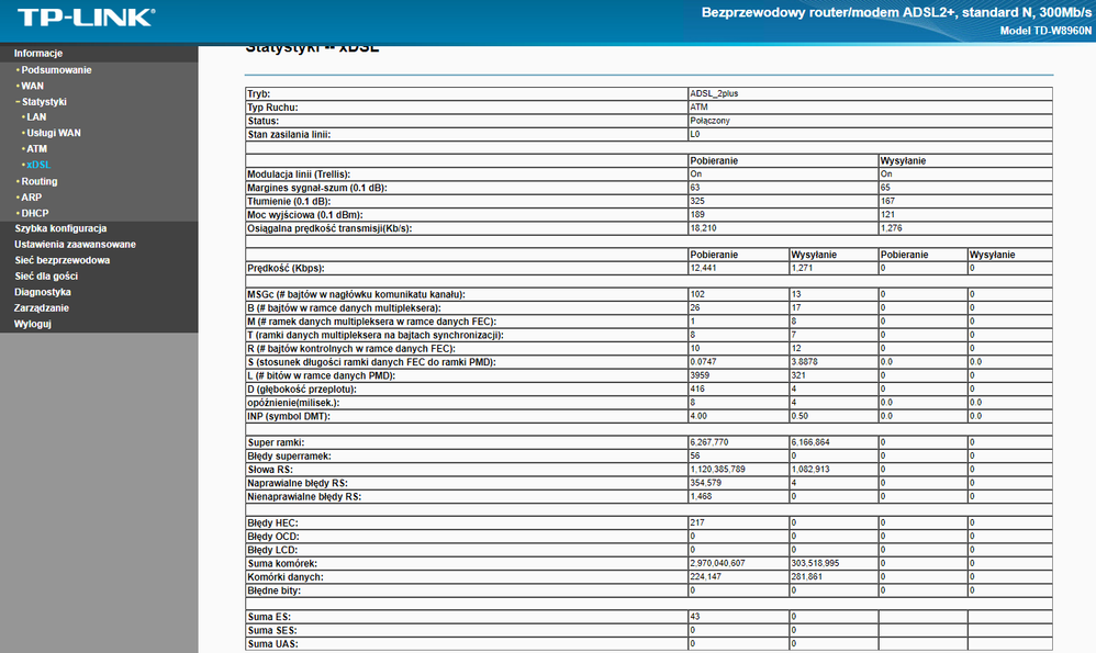

Nie wiem czy wina nie leży po stronie DLM, skoro po jego każdym resecie sesja może wytrwać 2h bez zerwania. Może DLM ustawia cały czas inne parametry linii?
Tysiące błędów CRC, zrywanie połączenia
A jakiś router co pokazuje taką tabelkę to podłączyć nie można? @karol55  na tej linii jest telefon analogowy

@Anonim Mam taki podłączony TP LINK od orange pokaże parametry po połączeniu telefonicznym bo teraz zresetowałem błędy

@Anonim tak wygląda dziś moja linia po rozmowie telefonicznej.

@karol55  Najbardziej to może zakłócać dzwonienie. Łącze zaniżonej synchronizacji. Może klient się pastwi nad kabelkiem i go ogryza z prędkości, że tak się wyrażę (powinna być większa prędkość synchronizacji). Wrzucam linię z trochę mniejszym tłumieniem, ale prędkość na niej stoi, aczkolwiek końce kabelków z domu to jeden kłębek wciśnięty w rozdzielnie elektryczną. Na zewnątrz kabelkiem zajmował się znajomy technik. Przynajmniej jest taka zaleta, że jak gdzieś padnie to po jednym telefonie jest reakcja i nie trzeba się prosić.

@Anonim mi zawsze ścina na 3072 czy działa dobrze czh nie, niedawno był technik bo zrywało, jeździł 2 h i szukał uszkodzenia, zresetował DLM i znów przycieło.Nie mam juz siły do neostrady.
