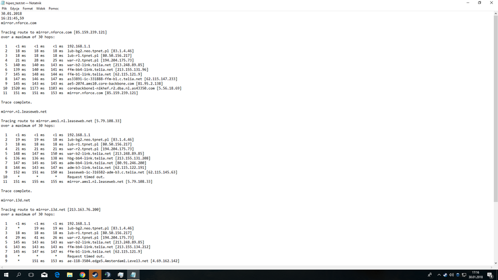

Witajcie, ostatnio przesiadłem się na Internet Orange skuszony ofertą 80 mb/s. Niestety od wczoraj mam problemu z pingiem na niemieckim serwerze, prawdopodobnie z powodu niesławnej Telii. Ogólnie wygląda to tak, że im bliżej godzin wieczornych tym ping wzrasta. Na chwilę obecną wygląda to tak:
Wczoraj między 18 a 22 miałem stały ping 150. Dopiero bliżej 23 zaczął spadać i ustabilizował się na 40. Mam pytanie, czy te problemy z Telią zaczęły się dopiero wczoraj, czy już wcześniej w styczniu się zdarzały?

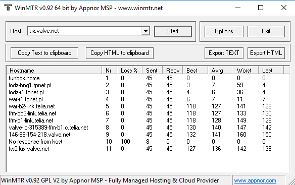

Niestety, zbyt pochopnie zareagowałem, problem znowu się pojawił po godzinie 15:00 😐 Telia warszawa 129ms.. śmiech na sali Robot: LOLtracert2.png

Heh... a mówiłem żeby za wcześnie sie nie cieszyć... wróciłem właśnie do domu i znów kosmiczne pingi. Jak już mówiłem - cały styczeń było dobrze, nie narzekałem aż tu nagle takie coś. Ciekawe jak długo się to utrzyma 😕
@BORAXNo tak, ale mimo wszystko masz tylko 9 pingu do telii we Warszawie a ja 23-24 (przy dobrych wiatrach) więc coś jest nie tak. Do routera Orange mam 6-7 pingu, a gdy pakiety przechodzą na telię to 24. I to wtedy kiedy net działa w miarę dobrze. Skoro Orange i Telia potrzebują około 17 ms żeby przesłać między sobą pakiety w tym samym mieście i to na światłowodzie więc totalnie tego nie ogarniam... w U.S. na przykład w ciągu 17 ms można wysłać pakiety z Los Angeles do San Francisco 😉

No to widzę ze u wszystkich to samo ;v Od rana było spoko, a po południu zaczęło się znów.. 140-150 pingu.Bez tytułu.png

Dziwne, u mnie wszystko leci przez opentransit, VDSL, Małopolska.

Teraz tak groteskowo napiszę - nie przesadzajmy... chociaż mamy internet 😛 A to że pingi jak na dial-up sprzed 20 lat no to co, żaden problem 😛
A teraz serio - Orange podłącza coraz więcej i więcej klientów. Zwłaszcza na światłowodach. Podłączają więcej niż są w stanie utrzymać i widocznie coś się musiało zapchać. Nie tylko w ostatnich dniach jest problem z pingiem ale wcześniej też występował. Na przykład od pażdziernika do grudnia 2017 praktycznie co 2-3 dzień miałem sporo podwyższony ping w godzinach 18-22. W styczniu problem znikł ale może dlatego że podpisałem nową umowę na 300mb (wcześniej miałem 100). Niestety u mnie brak alternatywy póki co, jedynie jest Vectra ale z tego co widziałem to ona jest nawet gorsza niż Orange... Orange to mniejsze zło, a jakiś internet trzeba mieć więc siedzę na tym zamulonym światłowodzie.
Jedyny plus to taki że chociaż jest to 300mbps... przed chwilą gierka 9gb pobrała się w 5 minut więc pod tym względem jest ok, problem w tym że w tą grę nie zagram online bo pingi z kosmosu...
EDIT: @Pawelec  To masz szczęście bo Opentransit działa w miarę dobrze. Niestety u mnie 80% połączeń leci przez telię wiec jest problem... youtube śmiga bo idzie przez opentransit, ale na przykład facebook juz strasznie muli bo idzie telią.
Test do Google DNS przez opentransit - ujdzie. Gdyby szło telią to ping był by 150 🙂

@Pawelec Z chęcią bym wywalił ten routing przez telie na rzecz opentransit.net 🙂 ale czy da się?
